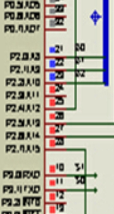

prteus仿真这一部分是怎么弄得?这个引脚连接在一起,还有下面的箭头
ID:744592 发表于 2020-5-5 16:00 来自触屏版 | 只看该作者 |只看大图 回帖奖励 |倒序浏览 |阅读模式
这个引脚连接在一起,还有下面的箭头
ID:744529 发表于 2020-5-5 16:18 来自触屏版 | 只看该作者
第一个是总线模式,点proteus界面左边第六个图标就可以在绘图区画出
ID:452950 发表于 2020-5-5 18:11 | 只看该作者
其实就是避免线太多导致界面很乱,下面的是网络标号
ID:729678 发表于 2020-5-5 19:24 来自触屏版 | 只看该作者
总线的画法把分线连在总线上  相同标号代表连在一起
