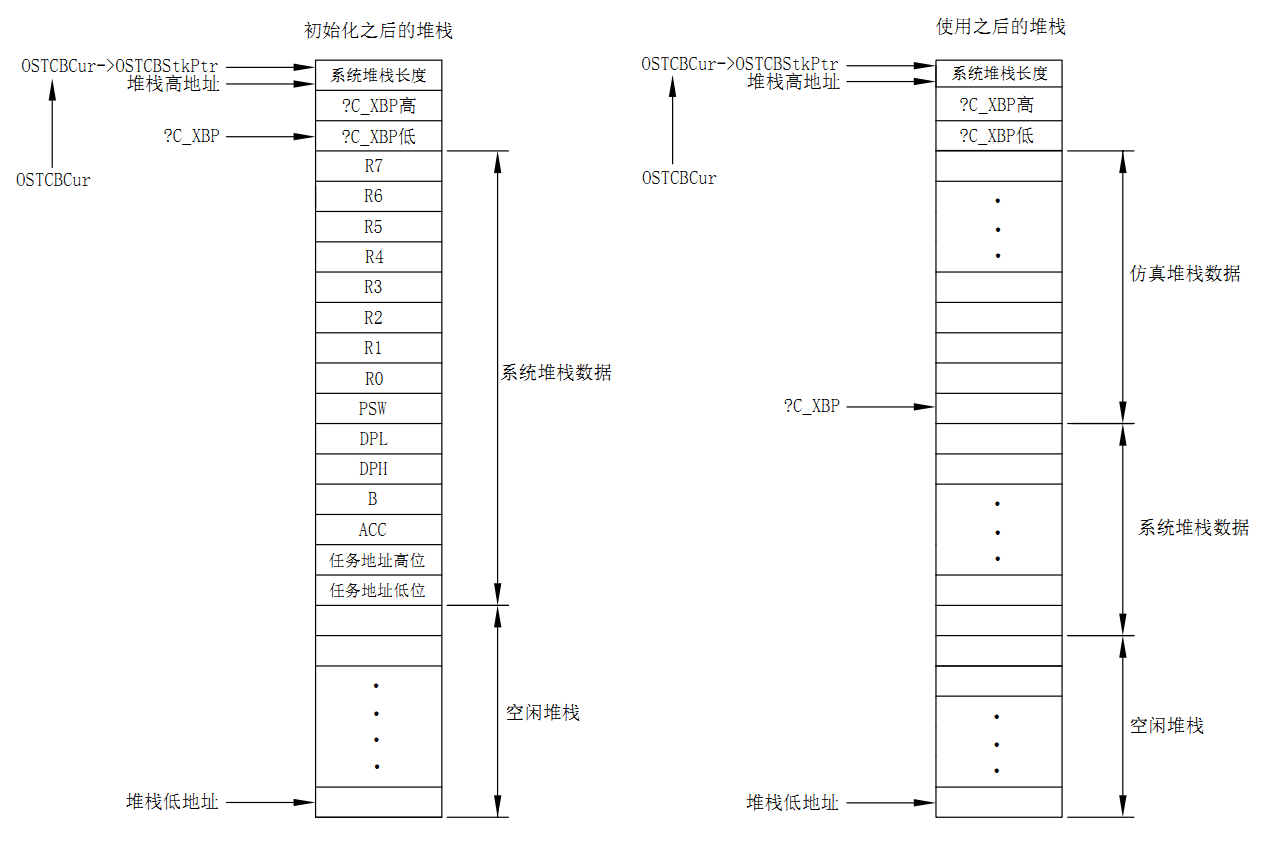

3 任务堆栈
堆栈作用的就是用来保存变量,从实质上讲也就是将CPU寄存器的值保存到RAM中。在uCOS中,每一个任务都有一个独立的任务堆栈。为了深入理解任务堆栈的作用,不妨分析任务从“出生”到“消亡”的整个过程,具体就是分析任务的建立,运行,挂起几种状态中任务堆栈的变化情况。
        目前假设系统运行着一个由用户创建的用以完成打印工作的任务TPrint。TPrint最初通过OSTaskCreate()函数创建,在该函数中与任务堆栈有关的第一段代码是大家比较熟悉的函数OSTaskStkInit(),这个函数是在uCOS移植过程中必须实现的,其作用是“初始化堆栈”,其实就是预先在RAM中的一块区域中把任务将来运行开始时CPU寄存器应处的状态(正确值)准备好,之后,任务第一次被内核调度器调度运行时,将这些准备好的数据(寄存器的值)推到CPU的寄存器中,如果数据设计的合理,CPU便会按照我们预先设计好的思路运行。
