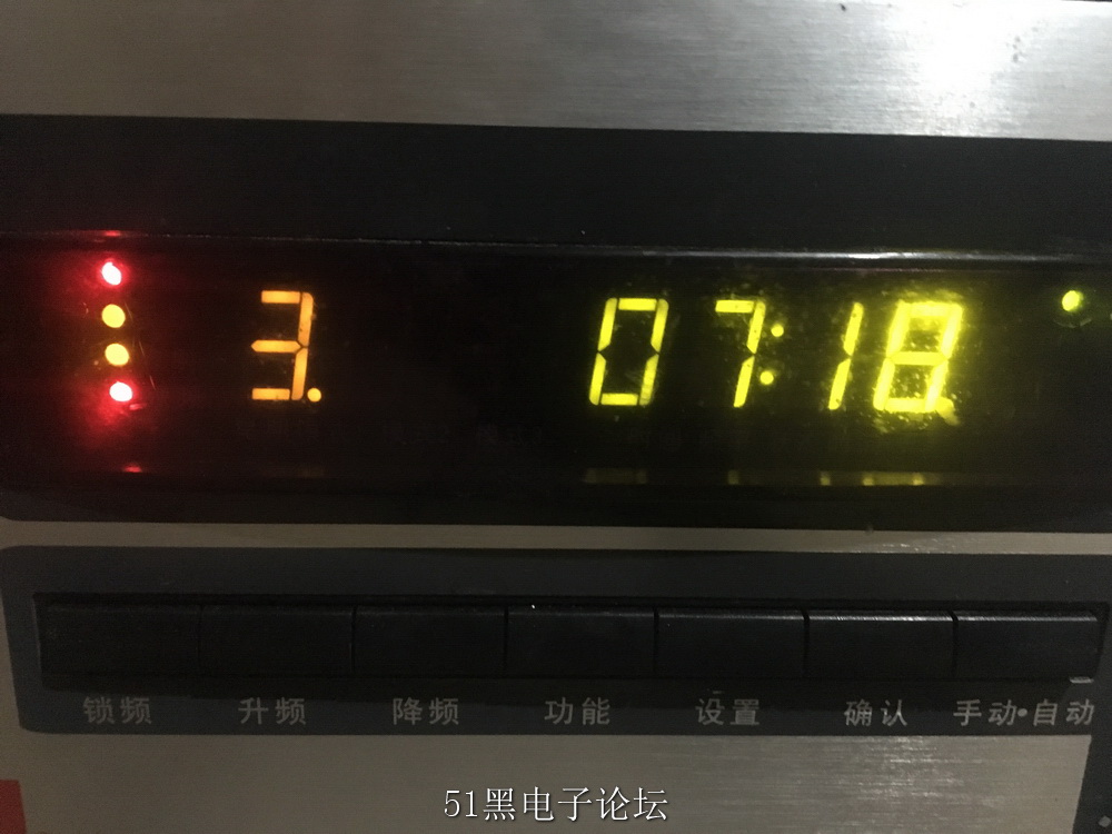

数码管最后一位高亮,和中间两点串显,不知道是不是单片机背的锅,高手指导下
最后一位调节根本没反应啊。

ID:267719 发表于 2020-5-6 16:04 | 只看该作者
刷屏刷到最后一位,处理其他事情了?导致这位显示比较亮。
方法1:延时相同时间后灭屏后处理其他事情;
方法2:在定时中断里刷屏,每位显示时间都是相同的。
ID:311846 发表于 2020-5-6 18:05 | 只看该作者
单片机:这锅我不背。要么电路你没连好,要么你程序没写好,反正是你的问题。
ID:739441 发表于 2020-5-6 18:46 | 只看该作者
可以采取排除法解决。先换个屏幕,测试一下,看是否是硬件问题,如果不是,那肯定是程序问题,一点一点的找,肯定能够找到。

ID:744788 发表于 2020-5-7 12:00 来自触屏版 | 只看该作者
man1234567 发表于 2020-5-6 12:55
东西是死的人是活的,所以肯定是人的原因
肯定咯,东西是死的
ID:744788 发表于 2020-5-7 12:01 来自触屏版 | 只看该作者
之前都好好的,不知道搞到哪里了就这样了,
ID:744788 发表于 2020-5-7 12:02 来自触屏版 | 只看该作者
电路和程序乱码都有可能啊
ID:744788 发表于 2020-5-7 12:04 来自触屏版 | 只看该作者
jiangyan111 发表于 2020-5-6 18:46
可以采取排除法解决。先换个屏幕,测试一下,看是否是硬件问题,如果不是,那肯定是程序问题,一点一点的找 ...
用手触碰单片机或者存储器,这个位置正常显示0啊,晶振有的时候会不起振,不知道啥原因
hantu 发表于 2020-5-6 21:50
程序不对的机率比较大
之前好好的,好像之前整短路了一次
ID:744788 发表于 2020-5-22 21:37 来自触屏版 | 只看该作者
他妹的,程序没问题,单片机坏了,奇迹
