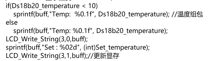

本人C语言小白,求大佬帮我解析一下这段程序
图片里面的程序,万分感谢

有条件显示相关温度读数,没有全部程序无法搞清具体情况。
ID:440403 发表于 2020-5-7 08:07 | 只看该作者
就是把温度这个数值,从代码看 是float 类型的,通过sprintf 把它整合buff这个字符串数组中,然后通过LCD显示,因为LCD我们只显示字符串,所以float要先转,或者整合
ID:592807 发表于 2020-5-7 09:05 | 只看该作者
如果DS18B12采集的温度小于10,将温度值装换成temp:温度(保留1位小树)放到buff数组里,否则同样的操作。在3.0的位置显示temp:温度,将set_temperature装换成整数存到buffer里,在31位置显示

两仪式 发表于 2020-5-7 08:07
就是把温度这个数值,从代码看 是float 类型的,通过sprintf 把它整合buff这个字符串数组中,然后通过LCD显 ...
万分谢谢

如果DS18B12采集的温度小于10,将温度值装换成temp:温度(保留1位小树)放到buff数组里,否则同样的操作。 ...
否则因该不是相同的操作吧,语句体1中%0.1f前面有两个空格,语句体2只有一个,意思相同么?(本人不是很懂,求大佬解惑)

否则因该不是相同的操作吧,语句体1中%0.1f前面有两个空格,语句体2只有一个,意思相同么?(本人不是很 ...
一样的,只是显示的位置有点不一样。

一样的,只是显示的位置有点不一样。
能不能具体点呢?我第一次接触,谢谢啊

如果DS18B12采集的温度小于10,将温度值装换成temp:保留一位小数的温度,放到buff数组里,否则同样的操作。在3.0的位置显示te如果DS18B12采集的温度小于10,将温度值装换成temp:温度(一位小数),将set_temperature装换成整数存到buffer里,在31位置显示
