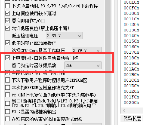

我现在用的是STC15W408AS型号的学习板,现在我写了个程序。
在下载的时候,启用了看门狗,如图一:
启用了这个看门狗后,平均9秒左右会溢出一次复位。(没有喂狗)。
但是我如果使用了下面这一句“喂狗”程序后(WDT_CONTR = 0x35;),这个溢出时间就变成1秒左右了。很快。
如图二:
请问:为什么加了喂狗指令后,溢出时间变短了,我不想这么快溢出,应该怎么办呢?怎么保留原来的9秒溢出时间。

找到原因了。0x35改为0x37即可以了。  35预分频是64,37预分频是256

WDT_CONTR=0x37;//9.1022 S

是0x37,不是0x35
哥们不看数据手册的吗?
ID:65956 发表于 2020-5-7 08:36 | 只看该作者
这是你人为的把它变小了,要看手册,喂狗0x37你试看看,应可以8-9秒
