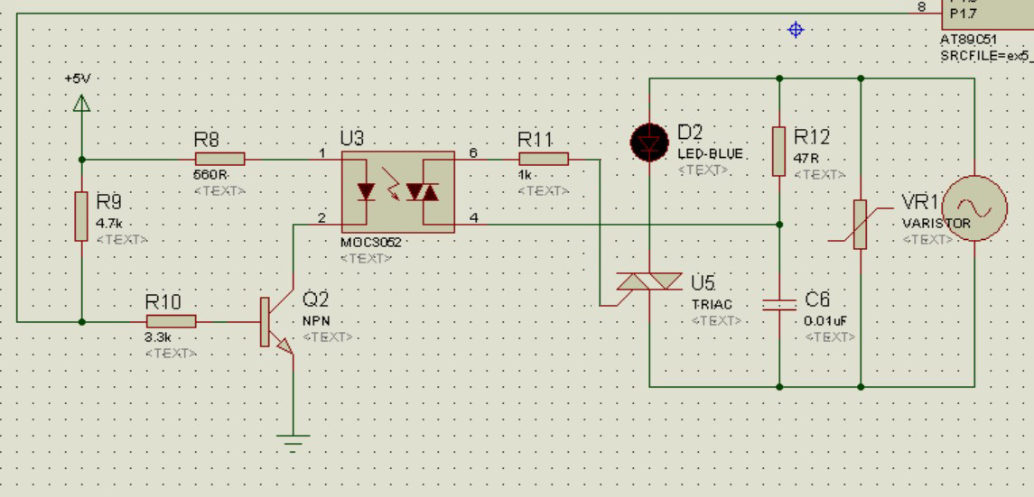

想问一下这部分电路错在哪里呢 单片机输出后怎么用晶闸管做控制开关实现控制灯泡...
ID:741843 发表于 2020-5-7 16:53 | 显示全部楼层 |阅读模式

把受控 灯泡和晶闸管位置换一下就能正常工作了。

好的  谢谢哦  交流电两端的电阻VR1的参数应该怎么设置才能让电路正常工作呢

感觉 4应该接 R12 上端
