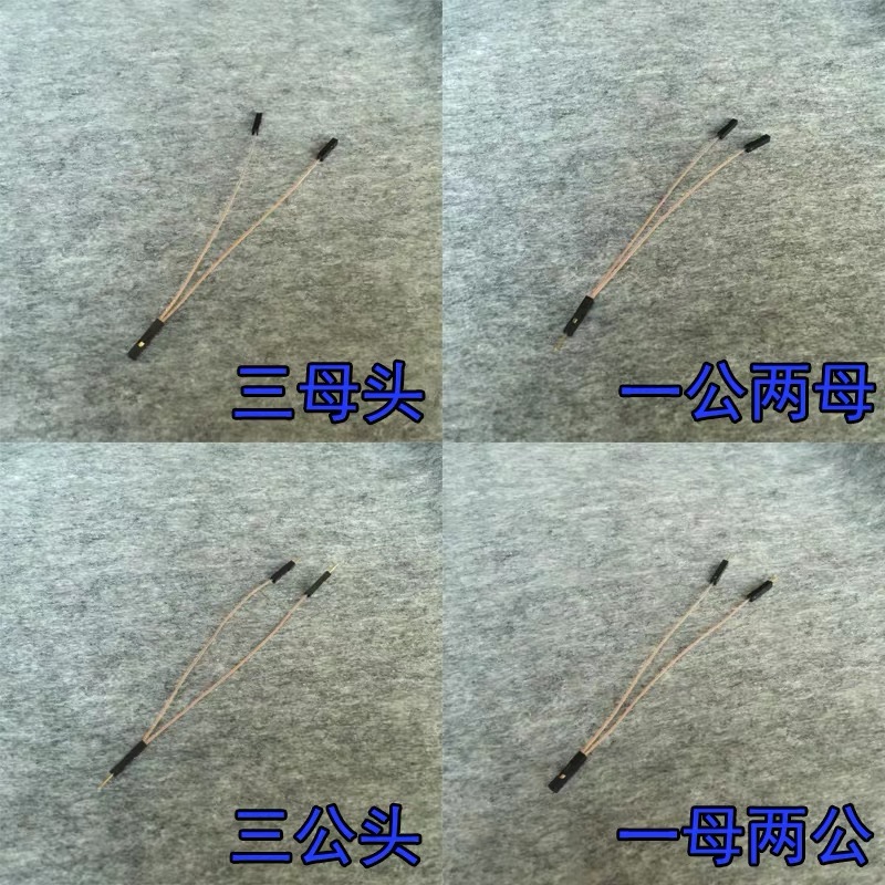

想用开发板实现一个系统,要外接传感器,接地的引线不够用,请问怎么解决这样的问题。提前感谢。
ID:452950 发表于 2020-5-7 22:52 | 只看该作者
杜邦线一分二,买一袋就可以一分二、二分四、四分八了,开发板的可以用一母分二公的

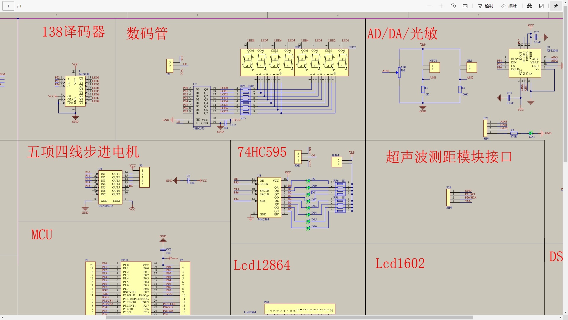

ID:737654 发表于 2020-5-8 13:50 | 只看该作者
一般开发板上单片机会自带一个GND,不够的话,用三母头。有的开发板给了原理图,在这些原理图中可以看到有的GND已经和开发板连在了一起,可以节省几根GND线
在这个开发板中,所有标注接地的都提前接好了,无需另外接地
