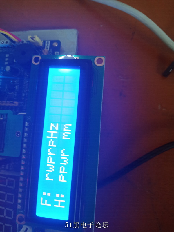

单片机谐振式水位传感器显示乱码
用的是洗衣机里面的谐振式水位传感器,STC89C52单片机,具体代码如下:

串口更改了,但是lcd显示的不是数值,有psxy。psxx,不知道是乱码还是什么,请大佬帮帮忙。用的是这个传感器
ID:584814 发表于 2020-5-8 14:58 | 只看该作者
显示没问题也不是乱码,是读出的数据有问题。
ID:420836 发表于 2020-5-8 22:42 | 只看该作者
1602显示正常,只是频率和高度对应的数字不正确。 需要检查数据是否正确解码。
ID:282850 发表于 2020-5-9 14:22 | 只看该作者
显示前先给RX0_Buffer赋数值,看LCD显示是否为此数值,如果正常,则是从水位传感器读出的RX0_Buffer错误。
串口来读水位频率是否可行,这个很怪,是否改成定时器则频率的方式原理较清楚
