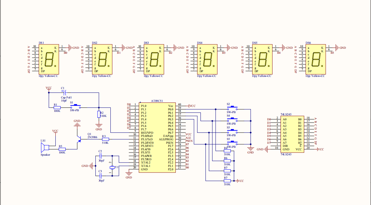

基于51单片机的数字时钟 程序及原理图
程序清单
名称:DS1302时钟数码管显示
内容:DS1302实时时钟数码管显示,只显示时间。并通过4个按键加减小时、分钟。

原理图
原理图
