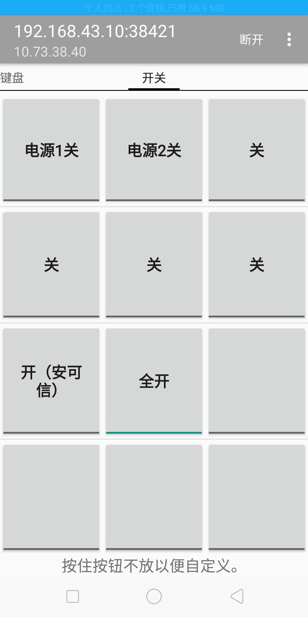

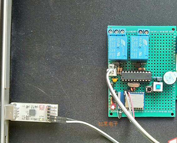

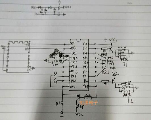

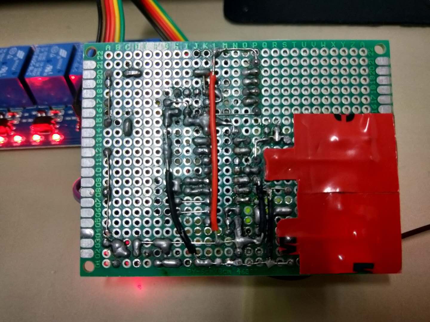

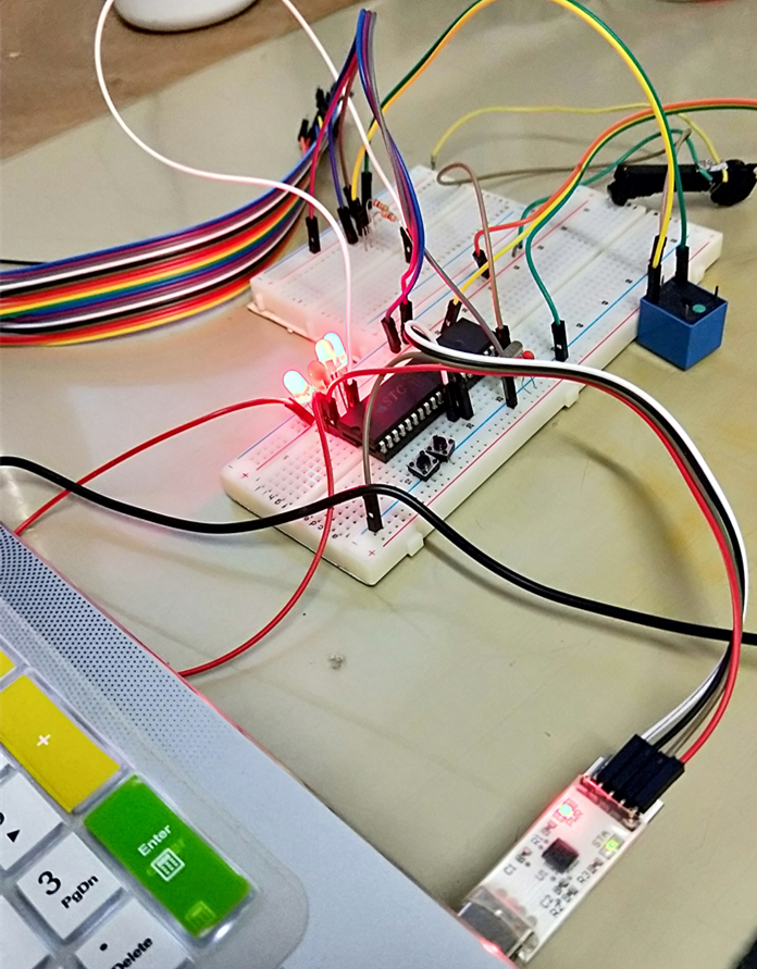

初学者,玩着玩着就玩大了,刚开始有PC的串口控制单片机输入输出电平信号,来控制继电器,闹着玩。最后想着用手机控制,慢慢加上了ESP8266模块,实现了手机端控制,最后又在某宝上买了一个多路继电器模块,通过修改程序,实现了手机控制多路程序,现在能手机控制八路继电器,模块上也有2路按键能控制,并且实现了信号反馈,下一步想继续拓展成远程控制,并且带反馈信号功能,请大咖多多指点……
制作出来的实物图如下:
电路原理图如下:

ID:577696 发表于 2020-5-14 13:42 | 只看该作者
想知道楼主手机端用的是什么APP?
ID:705430 发表于 2020-5-19 10:32 | 只看该作者
小飞龙 发表于 2020-5-14 13:42
想知道楼主手机端用的是什么APP?
用的是“TCP连接”,这个可以做手机的客户端或者服务器端
