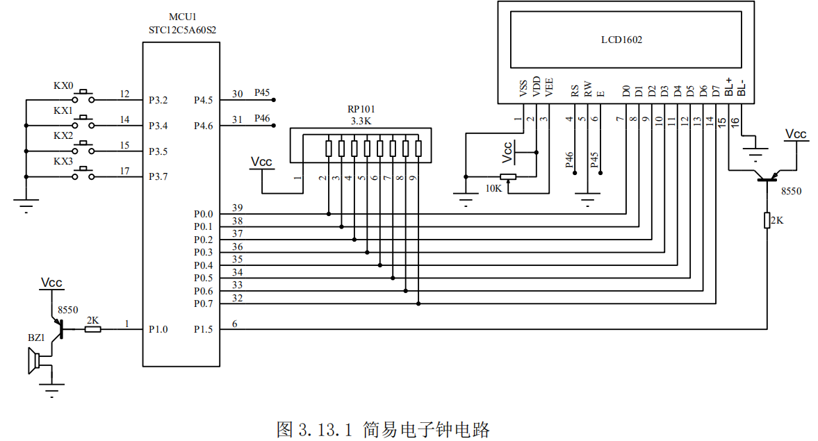

单片机实现电子钟主要有两种方案。一种是利用单片机内部的定时/计数器产生标准秒信号,并根据时间系统的进位原则进行加1调整。另一种方法是为单片机配置一片可独立走时的实时钟(RTC)芯片,单片机通过串行信号线与该芯片进行通信,读取或设置其当前时间。第一种方案结构简单、成本低,精度可满足多数场合的需要,因此,本设计采用第一种方案。
C语言源程序如下:

#define LCD1602_DATA P0
sbit LCD1602_RS=P4^6;
sbit LCD1602_EN=P4^5;
sbit LCD1602_BL=P1^5;
sbit KX0           =P3^2;
sbit KX1           =P3^4;
sbit KX2           =P3^5;
sbit KX3           =P3^7;
sbit BUZZ=P1^0;
