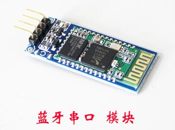

首先还是先看看模块长什么样子:
【注意蓝牙的工作电压】这个模块兼容3.6-6V电压,所以我接在5V电压上使用。

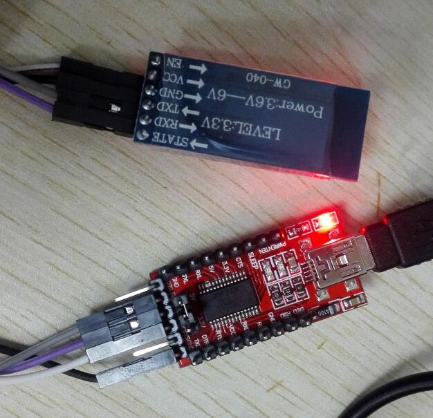

首先是对蓝牙模块进行设置,我是用TTL转接口连接到电脑上,通过AT指令进行设置的。
蓝牙与ttl的连接:GND-GND ; VCC - 5V ; TX - RX ; RX - TX。
连接上后,打开串口调试工具,发送指令。

本次测试的为HC-06从机,仅需设置以下几个选项即可:
1、设置蓝牙名称为GodKing:AT+NAMEGodKing
2、设置配对码123123:AT+PIN123123
3、设置波特率19200:AT+BAUD19200
好了,设置完毕,手机蓝牙搜索连接一下试试,OK
