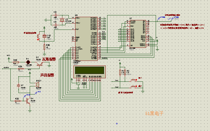

51单片机便携式瓦斯监测仪设计(程序及Proteus仿真)
瓦斯传感器放大输出0~70MV,放大51倍后为0~3.57V
0~3.57V对应单片机采样码值为0~357,精度0.2MV

全部资料51hei下载地址:
1400基于单片机的便携式瓦斯检测仪结题各项资料.rar (111.15 KB, 下载次数: 75)
收藏收藏2 分享淘帖 顶 踩
