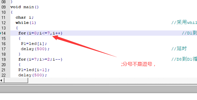

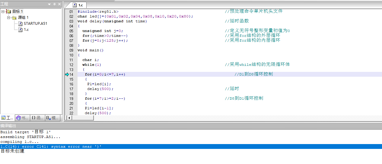

如图,单片机C语言程序编译错误 求帮助
ID:748232 发表于 2020-5-10 11:54 来自触屏版 | 只看该作者 |只看大图 回帖奖励 |倒序浏览 |阅读模式
求大佬解惑
ID:452950 发表于 2020-5-10 14:25 | 只看该作者
for里面两个都要分号,不是一个分号一个逗号
ID:592807 发表于 2020-5-11 08:41 | 只看该作者
for循环里面要两个分号
ID:748232 发表于 2020-5-11 10:38 来自触屏版 | 只看该作者
谢谢大佬。
