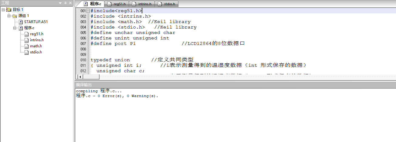

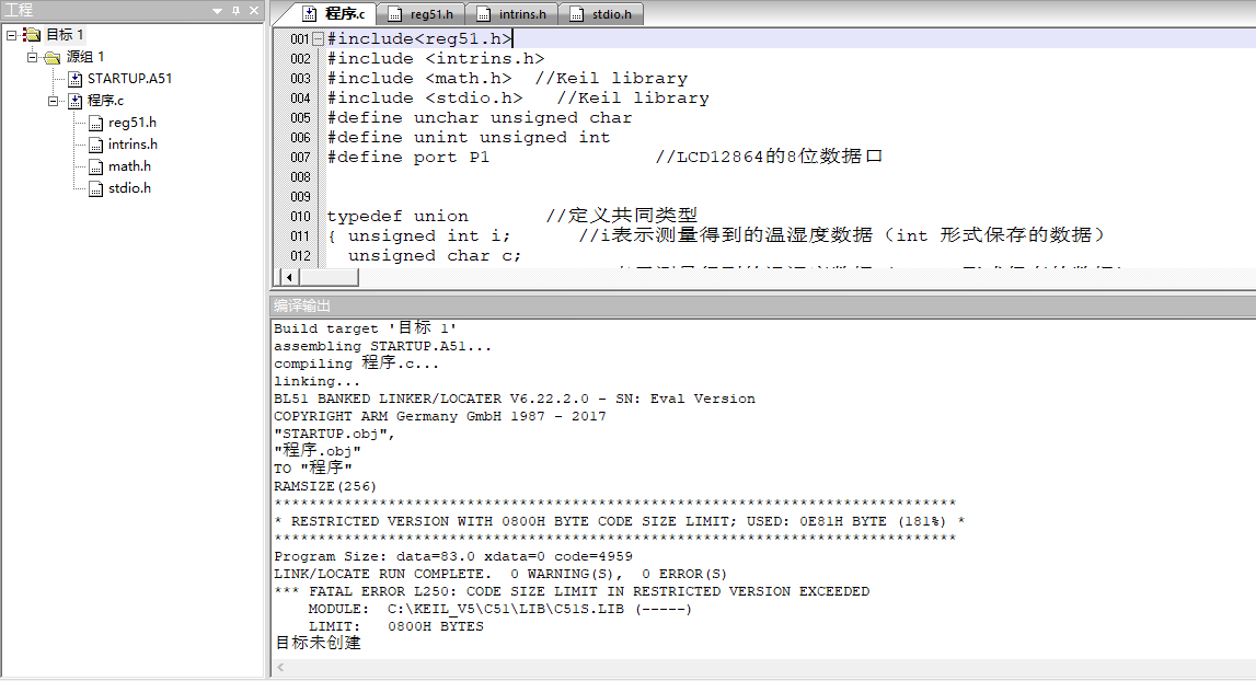

哪位好心人帮我看一下keil目标未创建是怎么回事?
哪位好心人帮我看一下keil目标未创建是怎么回事?我是新手,求助
ID:452950 发表于 2020-5-10 18:54 | 只看该作者
代码量限制2k,解决办法:
http://www.51hei.com/bbs/dpj-179480-1.html
