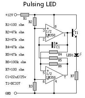

有没有大佬做过纯硬件的呼吸灯呀?求资料分享

用555就可以完成

三极管,电容,电阻就可以组成
ID:1033342 发表于 2022-7-10 23:31 | 只看该作者
两个9014加电容电阻就行
ID:149799 发表于 2022-7-12 15:24 | 只看该作者
就是一个多谐电路吧,频率比较低的那种。
