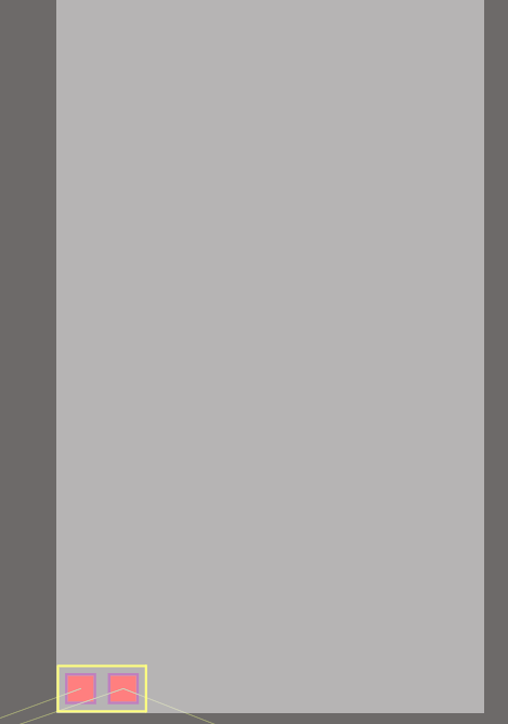

如图
我在AD20中选择元器件,然后有时只包含元器件 有时就包含区域超大,这是怎么回事
白色区域大
白色区域大

自己拉的这么大?不科学啊
ID:659410 发表于 2020-5-11 23:18 | 只看该作者
沙发沙发,如果操作没错就是软件BUG

可能在白色区域的尽头还有一个元件

应该是你设置尺寸是只写数字没有单位,我在画电路图时也经常粗心出现这种情况,你可以看下尺寸的设置单位是否选择正确

后面一大片是导图时生成的room呀!删除后面的room就可以啦!
