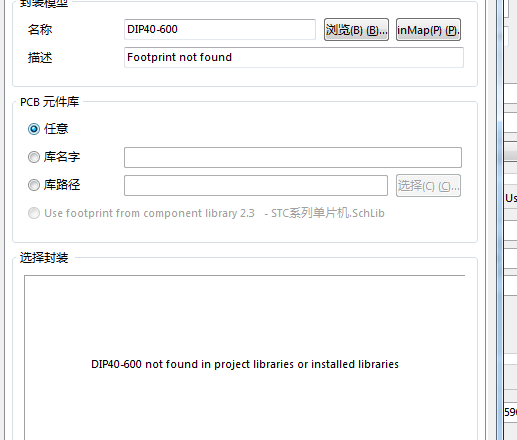

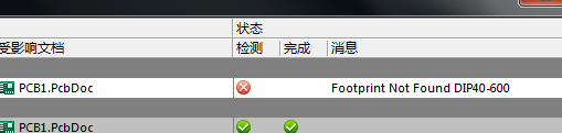

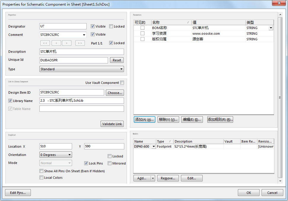

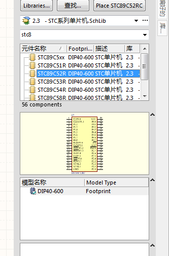

在网上下了一个元件库,然后使用的时候发现那里下面显示是有封装的, 更新到PCB 又说找不到,这是怎么回事啊?很急!

这不就是没有封装吗,第三幅图不是写着未找到了吗

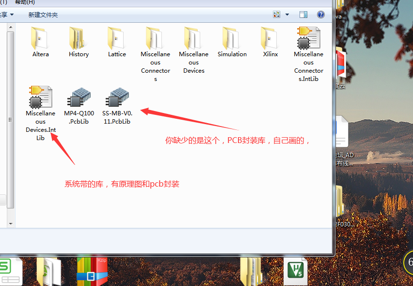

元件库和封装库不一样,如果封装存在,指定下封装库的路径

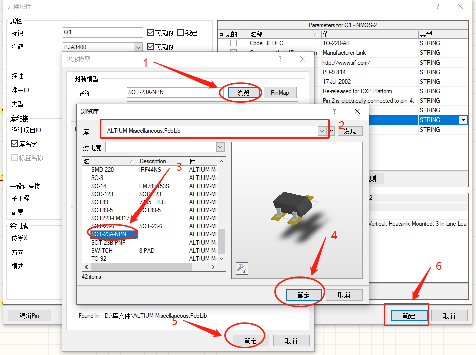

ID:153181 发表于 2020-5-12 09:17 | 只看该作者
你的第三步有问题,请参考下面这个图进行操作:

看样子你的PCB库和原理图库没有被绑定,你要找到你的pcb库然后手动添加封装,或者将你的PCB库安装到AD里面。

ID:153181 发表于 2020-5-12 14:20 | 只看该作者
我的图片没有传上,现在再传上,希望对你有帮助!

你下载的这个只是SchLib,还有一个对应的PcbLib,本来这两个文件可以合成一个叫IntLib,如果你下载了叫IntLib的封装库,那它反应的就是实际对应好的封装,不会出现你这种问题,你可以找找有没有PcbLib或者你自己直接建立一个footprint就行了,其实很简单的,建议你学会这项技能,把自己常用的封装都编辑到一个文件里,建立自己的封装库,方便调用
