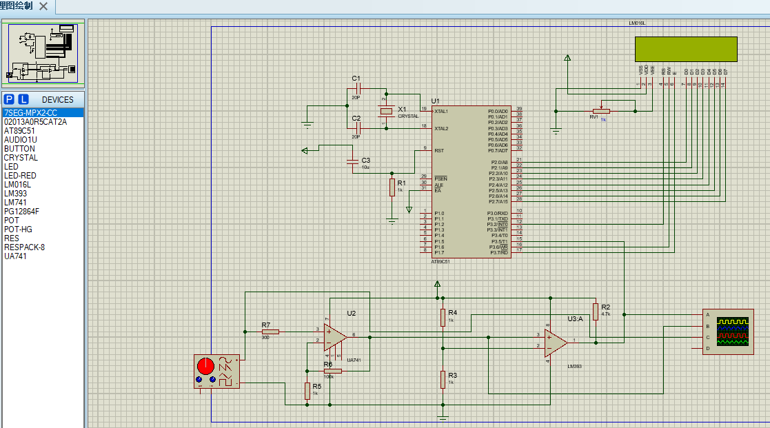

设计要求
(1)可测正弦波、方波信号的频率,频率范围:1 Hz~10 kHz。
(2)信号Vpp为0.1 ~3 V。
(3)测试结果显示于液晶。
1.2设计总体方案
用一个定时器来定时1秒,用一个计数器来数在定时1秒内有多少次外部中断,定时器和计数器定时工作在方式1,即16位定时器/计数器。然后定时1S结束后,把计数器里面的高8位和低8位的数值取出来,换算成10进制数赋值给频率,刚好数值变化多少,频率就是多少Hz.

电路的关键部分还是放大整形电路,下面是放大整形电路的设计模块
总体电路:
图6 、放大整形总体电路图
放大器部分:
图7、 放大部分电路图
根据实际器件的设计,我们放大器放大倍数为Au=101倍
具体算法如下
      假定放大器同向输入端电压为Ui,放大器放大输出电压端电压Uo,则回路近似有以下关系
                               (公式1)
则放大倍数为:                             (公式2)
比较器部分:
图8、 比较电路设计图
我们给比较器反向输入端的基准电压为2.5v,输出端接一个上拉电阻增强输出引脚的驱动能力。当同向输入端电压大于反向输入端电压(2.5V)时,比较器输出高电平,当同向输入端电压低于反向输入端电压(2.5V)时,比较器输出低电平。
因此,以2.5V为界,当输入电压变化时,输出端反映出两种状态,高电位和低电位。

  4系统仿真及调试
   4.1Proteus仿真
图10、 Proteus仿真图一
图11、 Proteus仿真图二
4.2实物研制及调试
4.2.1方波频率测试
结论
         实训过程中遇到了很多问题,这个题目不仅关于如何写单片机的程序,还要理清放大整形电路的设计思路,一刚开始,我们也不知道怎么设计放大整形电路。然后去百度借鉴别人的设计思路,设计过程也很懊恼,各种器件的取值怎么选取,由于实验室的器材种类有限,我们还得根据实际出发,选择合适的器件。放大整形电路设计完成后,我们就根据电路来搭个原理图。我是第一次使用Altium Designer来画PCB的,使用操作有点陌生,我就根据老师的演示和课后看课本慢慢熟悉Altium Designer画PCB的过程,最后完成了自己的PCB电路。后面就是打印PCB焊接电路的过程了,实物做出来后,和仿真的还是有很大差别,特别是放大器部分,单电源无法工作,这就给我们的电路造成一个很大的错误,最后我们改成了双电源工作,电路其他部分因为双电源工作的影响,我们也改了一下。最终完成了我们的频率计的设计,频率也能测得出来了。总之实训过程很有趣和考验我们的设计能力,在实训中体会学习的快乐。
