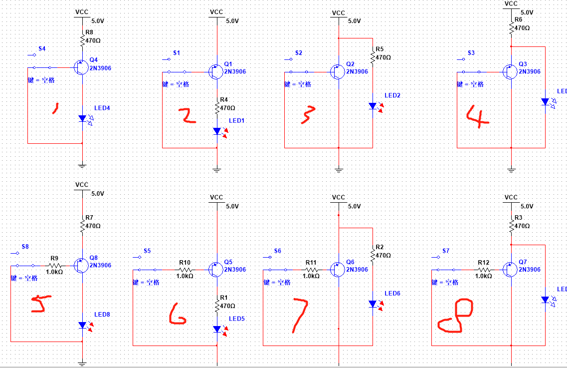

主要是根据两个pn结的偏置条件来决定:
发射结正偏,集电结反偏——放大状态;
发射结正偏,集电结也正偏——饱和状态;
发射结反偏,集电结也反偏——截止状态。
Ube0.6—0.7V的导通电压 饱和时Uce只有0.1V~0.3V,Uce<Ube IB*B=IC。
如果是PNP三极管,集电结上没负载,集电结接地,那不是无法达到
饱和
在计算IB的时候,基电极电压电流计算不太了解。负载接法对三极管响影。是否考虑三极管的分压Uce和Ube
下图求前辈帮忙分析一下,加深学习

下面的话不知是来源于哪个高手或教授,我觉得是屁话,无用且易混。我从来没学过这种总结——
主要是根据两个pn结的偏置条件来决定:
发射结正偏,集电结反偏——放大状态;
发射结正偏,集电结也正偏——饱和状态;
发射结反偏,集电结也反偏——截止状态。
总结一句:“发射结正偏,导通”,不要考虑反偏。放大与饱和在于Ibe大小,小放大,大饱和。Ice电流方向要与Ibe一至,硬件设计就定死了,不可以反过来正过去。
在计算电流必须用节点电流法。也可不计算,用经验加实测。
图3、7严重错误,“短路”不可用。

ID:282850 发表于 2020-5-13 11:34 | 只看该作者
关于Ice方向、偏置,是否要总结一下。
牛顿站起身,伸手摘下了一个苹果,回家写万用引力定理去了。
于是有人总结一个定理:当人摘苹果时,头在上,脚站GND。
