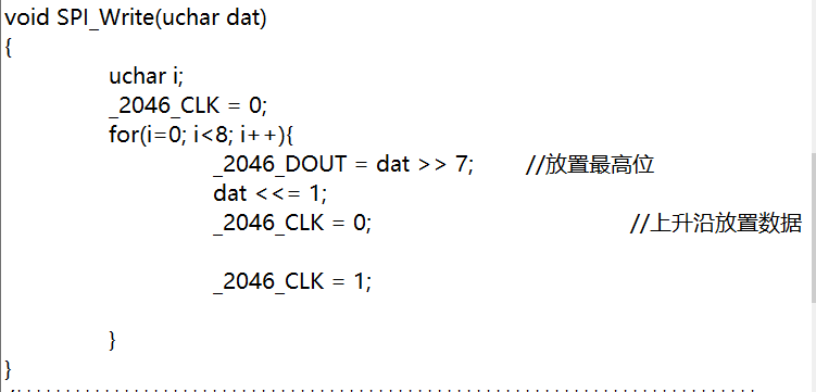

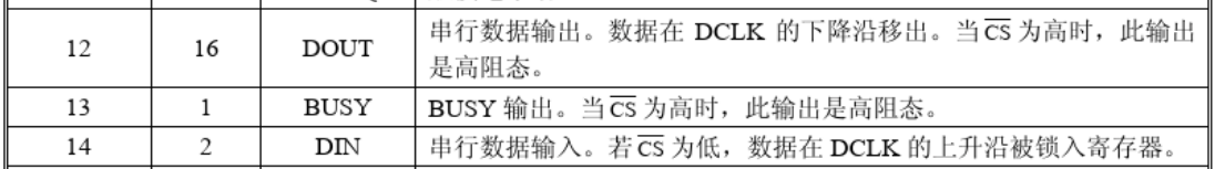

请问在做ET2046的SPI的协议时,芯片资料如图 。上升沿读取数据,下降沿发送数据。
但为什么看示例时,
时序反过来了呢,变成上升沿发送数据,下降沿读取数据。拜托大佬解答一下!感激不尽

看来你对数据的入和出有误解啊,数据输入和输出是针对外设而言的不是针对单片机的.

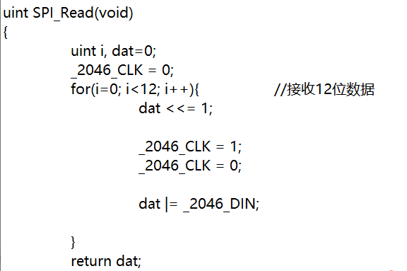

Read函数是单片机从ET读取数据。也就是说ET发送数据单片机接收数据,对ET而言是数据移出。
Write函数是单片机向ET写入数据或者指令,也就是单片机发送数据ET接收数据,对ET而言是数据输入。

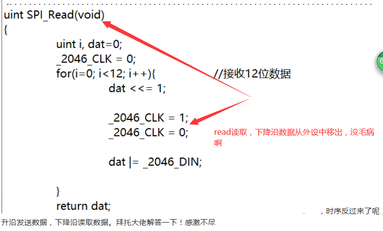

嗯嗯,首先谢谢您的回答。但是比如这个READ函数,确实是针对单片机的读取函数,那么它不应该是在上升沿的时候 读取来自2046下降沿时发出的数据吗?  这里的这个下降沿是对于2046的吗?

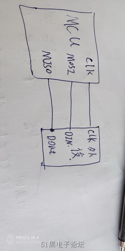

SPI一共就3根线CLK MOSI  MISO也就是时钟线  输出线和输入线
你外设的DCLK  DOUT  DIN分别链接SPI的三根线。DLCK是外设和单片机公用时钟线。
比如你的外设发送数据0x80也就是10000000;
当你的CLK引脚电平从1变为0的时候,外设ET的DOUT引脚电平(此之前电平未知)变为1且稳定,单片机通过读取引脚电平获得数据的首位也就是1,
当你的CLK电平再次从1变为0的时候,外设ET的DOUT引脚电平(此之前电为1)    变为0且稳定,单片机通过读取引脚电平获得数据的2位也就是0
当你的CLK电平再次从1变为0的时候,外设ET的DOUT引脚电平(此之前电为0)    变为0且稳定,单片机通过读取引脚电平获得数据的3位也就是0
以此类推。
读取数据和发送数据在电平变化的过程中发生的,而是在电平稳定时法生的,上升沿和下降沿只是通过电平变化提示单片机或者外设,该发送下一位数据了。
