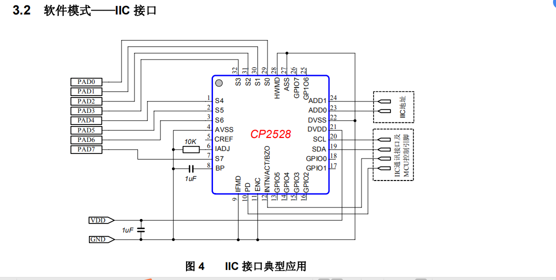

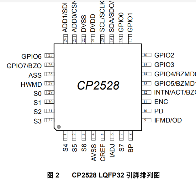

CP2528 LQFP32引脚排列图.png (73.04 KB, 下载次数: 53)

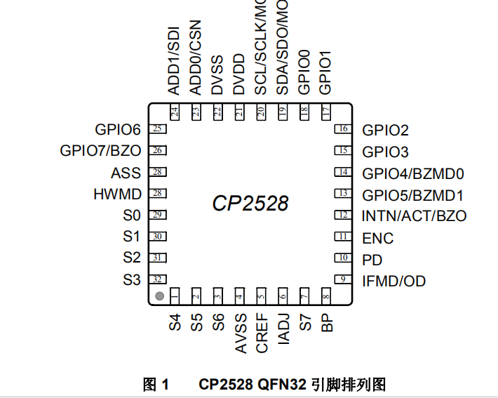

CP2528 QFN32引脚排列图.png (83.18 KB, 下载次数: 57)
