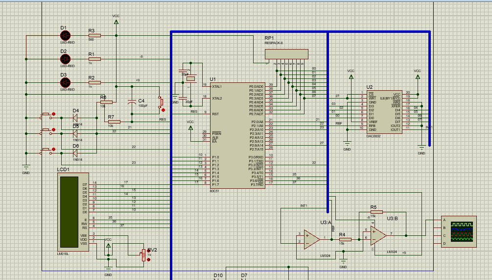

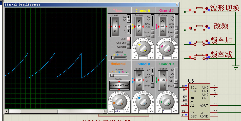

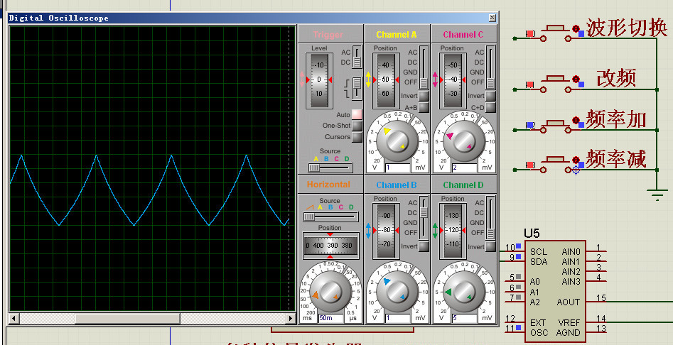

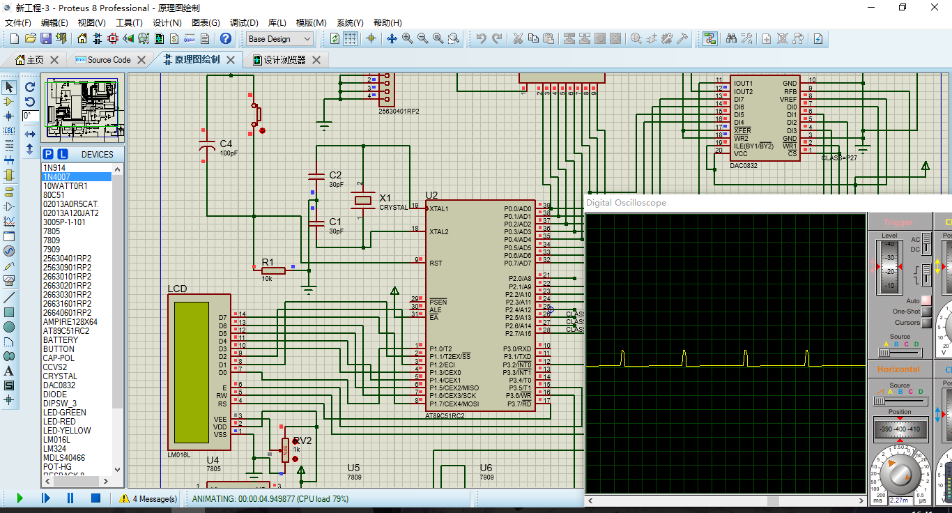

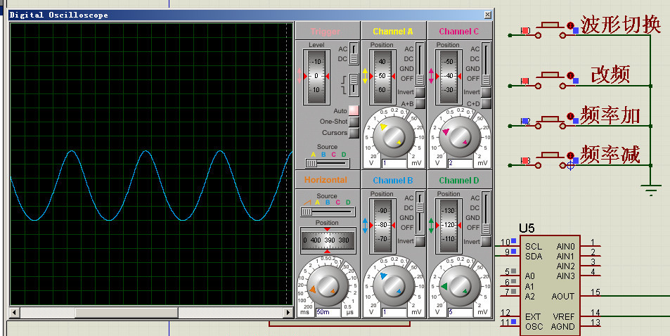

想使用89C51和0832做一个函数信号发生器,要求有正弦波方波以及三角波,但是仿真出来的波形完全不对,也无法切换波形,1602也全是高电平,求大佬看看是哪里有问题

ID:659295 发表于 2020-5-14 13:53 | 只看该作者
51hei**1140 发表于 2020-5-14 08:39
你好!
首先把你的仿真图先整理一下吧,看着太乱难免有错给你发一个我做的,参考一下吧
我重新画了一下,然后荧光屏可以正常切换,但是波形无法切换切有点失真,能帮忙修改下吗
ID:659295 发表于 2020-5-14 13:56 | 只看该作者
改完的仿真图
