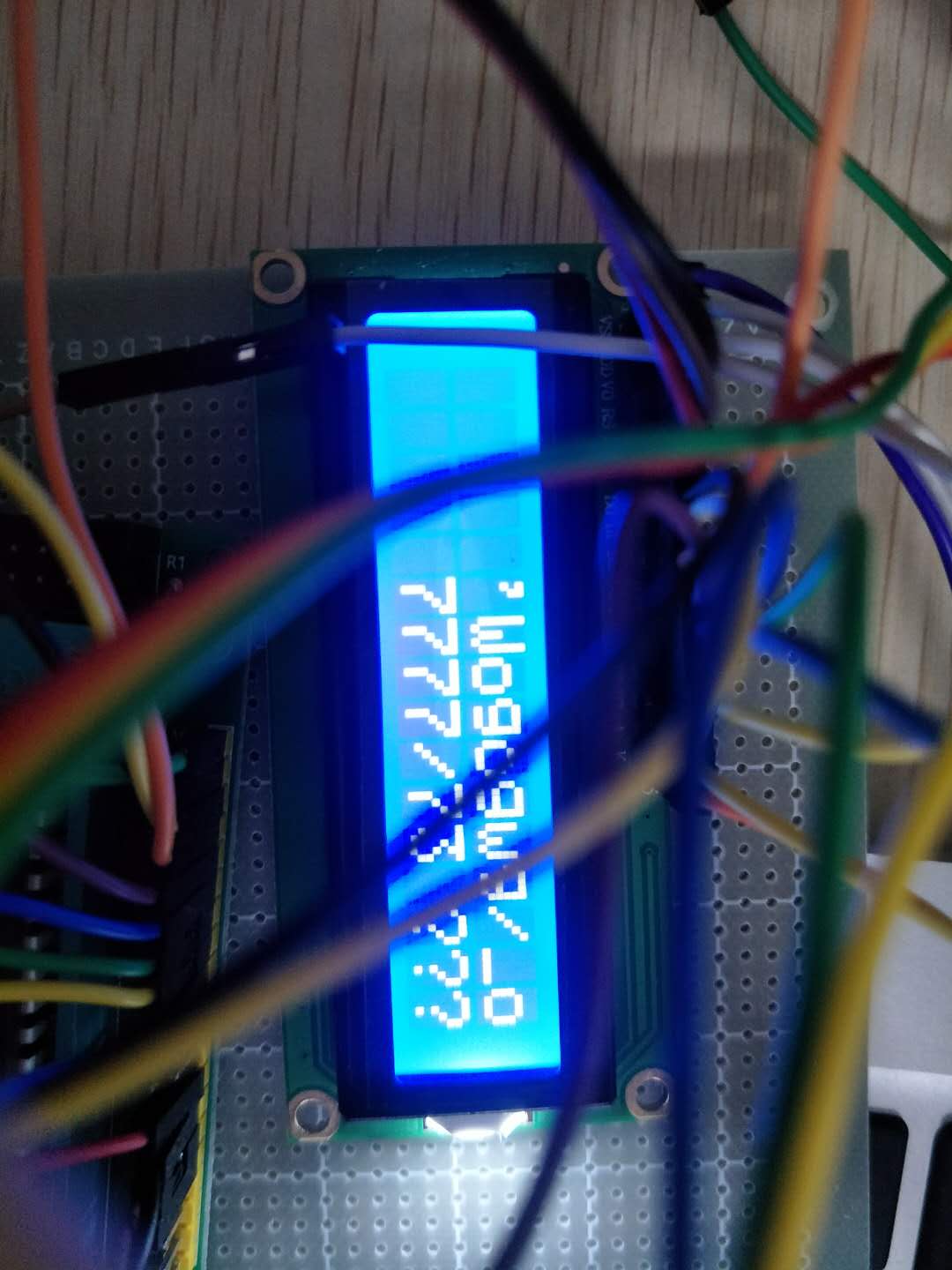

  本人实训课作业, 要求做一个超声波测距并且显示到lcd中,搞了快1个星期依旧没有头绪,所以无助的我跑到论坛来求助。

ID:620768 发表于 2020-5-14 07:50 来自触屏版 | 只看该作者
一般不正常是你一个位置显示了两次,你看看你定义的数组和变量。自己显示程序的位置函数。
ID:282850 发表于 2020-5-14 09:21 | 只看该作者
头绪都没有,程序就已写好,你要相信你是天才或者神!
