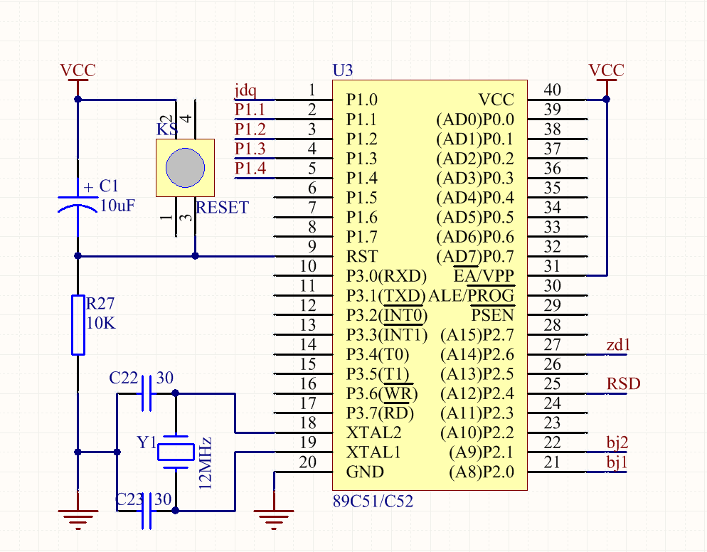

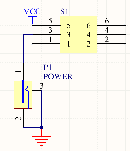

求讲解单片机电源电路中各个元件的作用
ID:751399 发表于 2020-5-14 09:30 | 显示全部楼层 |阅读模式
1.png   麻烦大家 2.png 另外这个电源电路是接在图2最右边那个VCC那是吗
ID:751399 发表于 2020-5-14 09:59 | 显示全部楼层
就是图一的S1是电源开关按键是吗  然后P1是什么以及它的作用  麻烦大家了  拜托拜托
ID:284488 发表于 2020-5-14 10:46 | 显示全部楼层
P1是电源插座
ID:406231 发表于 2020-5-14 10:52 | 显示全部楼层
p1是输入直流电源的DC插座
ID:751596 发表于 2020-5-14 12:37 | 显示全部楼层
s1是自锁开关,电路中起到电源的开关作用,常开的其中一脚接DC电源插口电源脚,常开的另一脚接电路的VCC。

p1是dc电源插座,2、3脚接地,1脚实际是VCC

s1自锁开关,电路中起到电源的开关作用,常开的其中一脚接DC电源插口电源脚,常开的另一脚接电路的VCC。

好的 谢谢  随便问下  那个S1是电源的开关按键部分是吧

好的 谢谢  另外想问下那个S1是按键开关对吧
ID:452950 发表于 2020-5-14 13:58 | 显示全部楼层
S1是自锁开关,左右两边的三个引脚独立,一般只用一边,接1、3或者5、3是常开,按键按下时5、3导通。单片机及其他元件的VCC接在5脚。电源接在3脚。

好的  非常感谢你 谢谢   另外我想问下 这个电源电路该如何接到图二的单片机上呢  麻烦了

就是那种6脚的自锁开关
