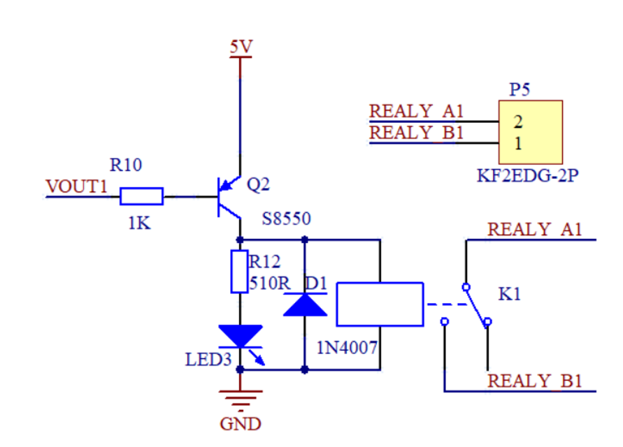

VOUT1接单片机io口,R10,R12都是限流电阻么,阻值怎么计算?D1的作用是消除反向电动势的么?本人小白,求大佬解答

都是限流电阻,是的

5V-Ube-Ib*R10-Vol=0。Ube:Q2发射结压降;Vol:单片机输出低电平的电压;Ib自己估算。
5V-Uceo-Ic*R12-Vd=0.Uceo: Q2饱和压降,约0.3V;Vd:发光二极管正向压降,材料不同,此值不同,自己测量或查手册。

1. 像这种S8050电流最大也就0.8A,如果是长期工作,其实肯定达不到,BE饱和电压应该是0.8V.
2. 那么VOUT1=0;那么5-0.8=4.2V   4.2/1000=4.2mA 手册上是5~10mA饱和区 ,基本差不多,这电阻(R10)可以小一点, 三极管CE电压就小一点, 那么继电器的电压几乎接近5V.
3. 发光二极管很多种, 电流电压都不一样, 例如直径3mm红色发光二极管电压1.9V电流10mA左右,其它红色直插的都差不多,黄色,绿色(3V10mA)电压又不一样,具体可以根据体积大小查手册(一般发光二极管的最大电流是20mA, 实际电路中取5~10mA比较合适)。 如果是红色,那么电阻R12= (5-1.9)/0.01=310(标称有330的电阻)
4. D1是放电二极管,也就是反电动势二极管,继电器线圈一旦失电,线圈两端就会与原来的电势相反,此时线圈正电通过二极管的阳极到达二极管阴极形成回路,线圈的电就被二极管这个负载拉到0V,达到放电的目的,如果没有这个二极管,很可能造成其它元件的损坏。
