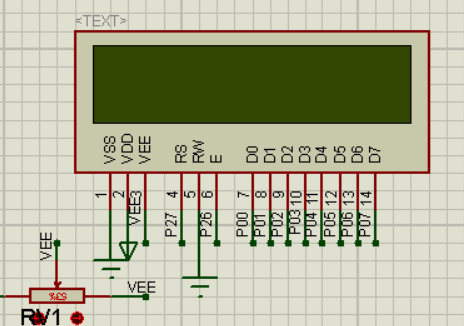

LCD1602 为什么r/w可以接地
如图所示。
ID:155507 发表于 2020-5-16 15:43 | 只看该作者
1602的r/w端接地  这个脚, 高电平是 读, 低电平是写, 接地了,就是只写不读了, 没问题 !
ID:213173 发表于 2020-5-16 15:56 | 只看该作者
只写不读。
ID:419968 发表于 2020-5-16 16:37 | 只看该作者
因为,不需要读取1602的数据
ID:732794 发表于 2020-5-16 17:37 | 只看该作者
这应该是程序不需要读取1602的内部参数,只管往1602里面写数据即可。
