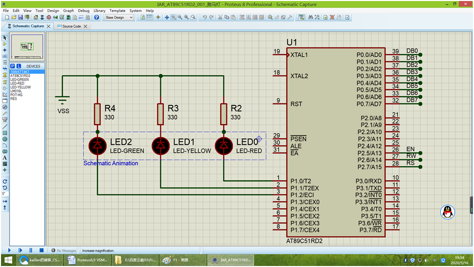

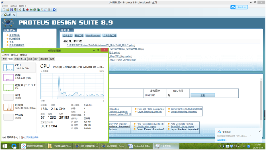

一,打开文件(可以随文下载放置在文档中打开)。(如下图1所示)
图1

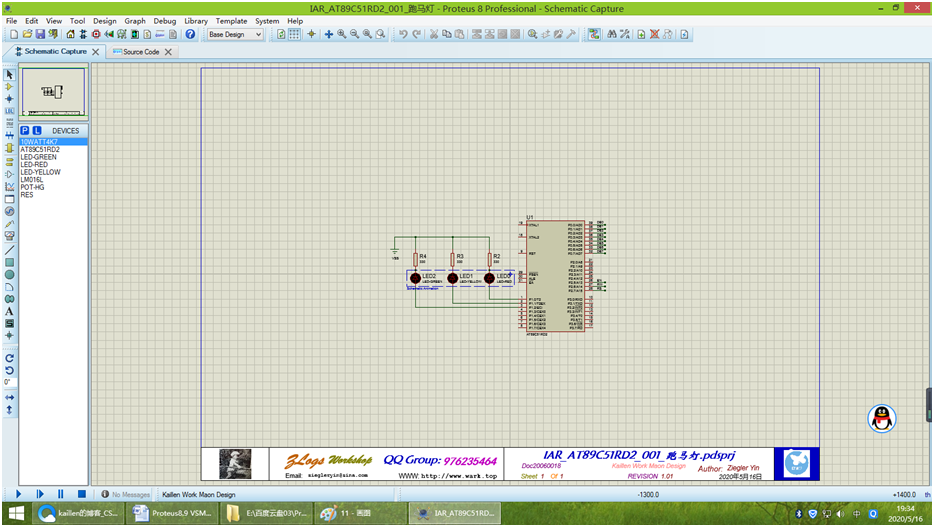

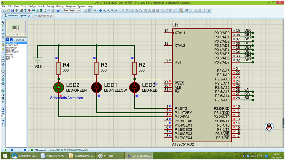

二,调整原理图大小,适合可视,另存工程文件。(如下图2,3,4所示)
图2
图3
图4

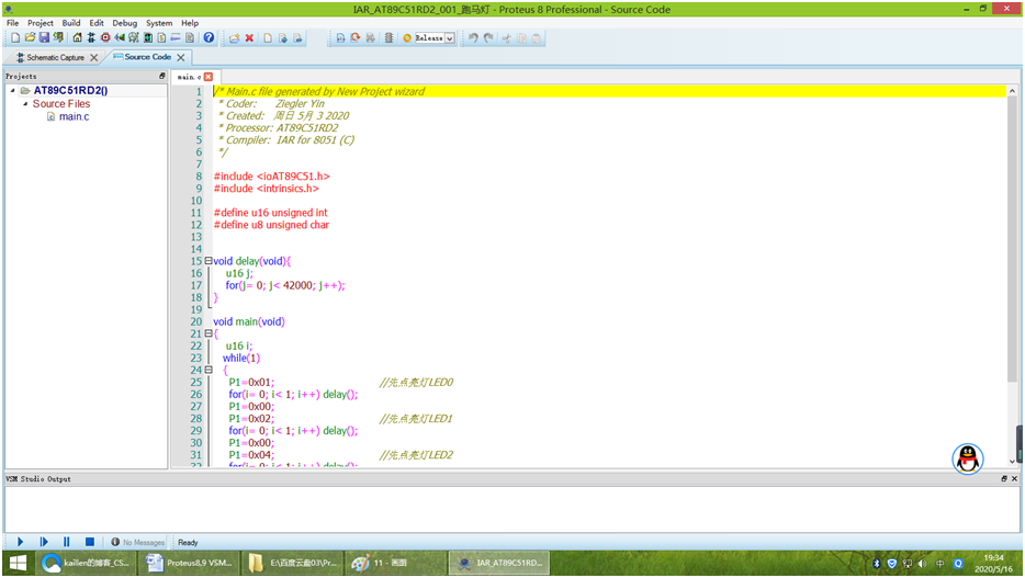

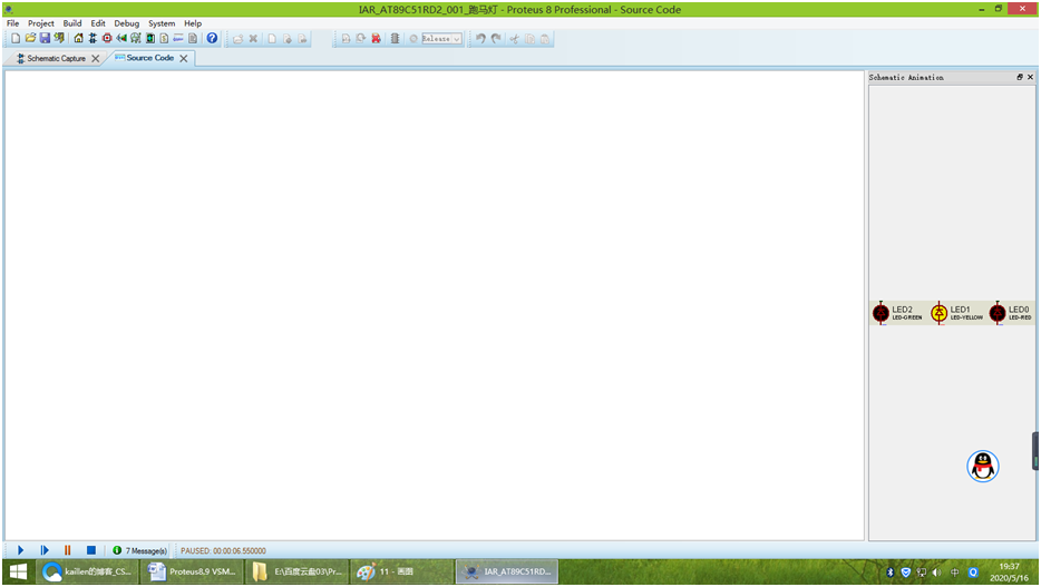

三,点击Source Code标签。(如下图5所示)
图5
四,编辑main.c 代码如Proteus8.9 VSM Studio IAR编译器仿真AT89C51RD2系列001_跑马灯 (如下图6所示)
图6

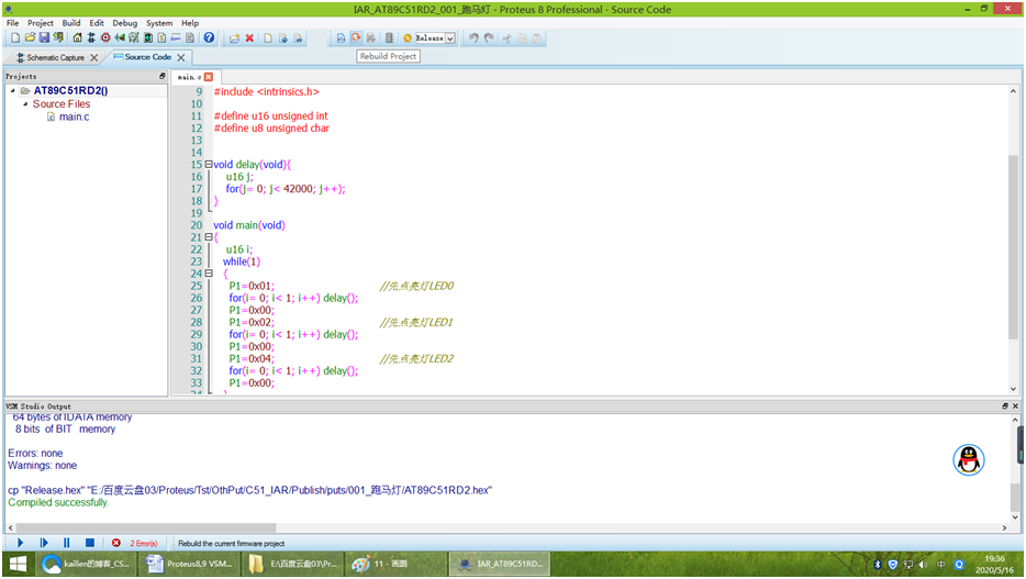

六,点击构建工程按钮,编译工程。(如下图7所示)
图7

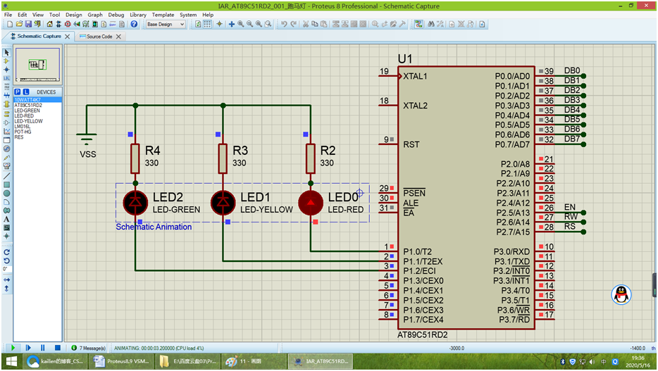

七,点击窗口左下方仿真按钮,可见虚拟红黄绿灯闪烁显示。 (如下图8,9,10所示)
图8
图9
图10

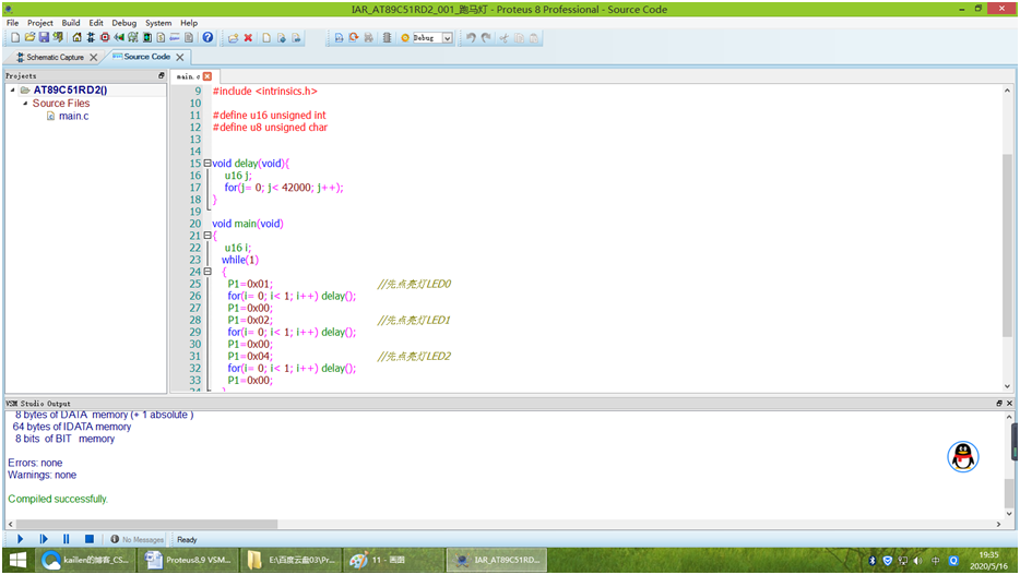

八,选择release,点击构建工程按钮,编译工程生成Hex文件。(如下图11所示)
图11
