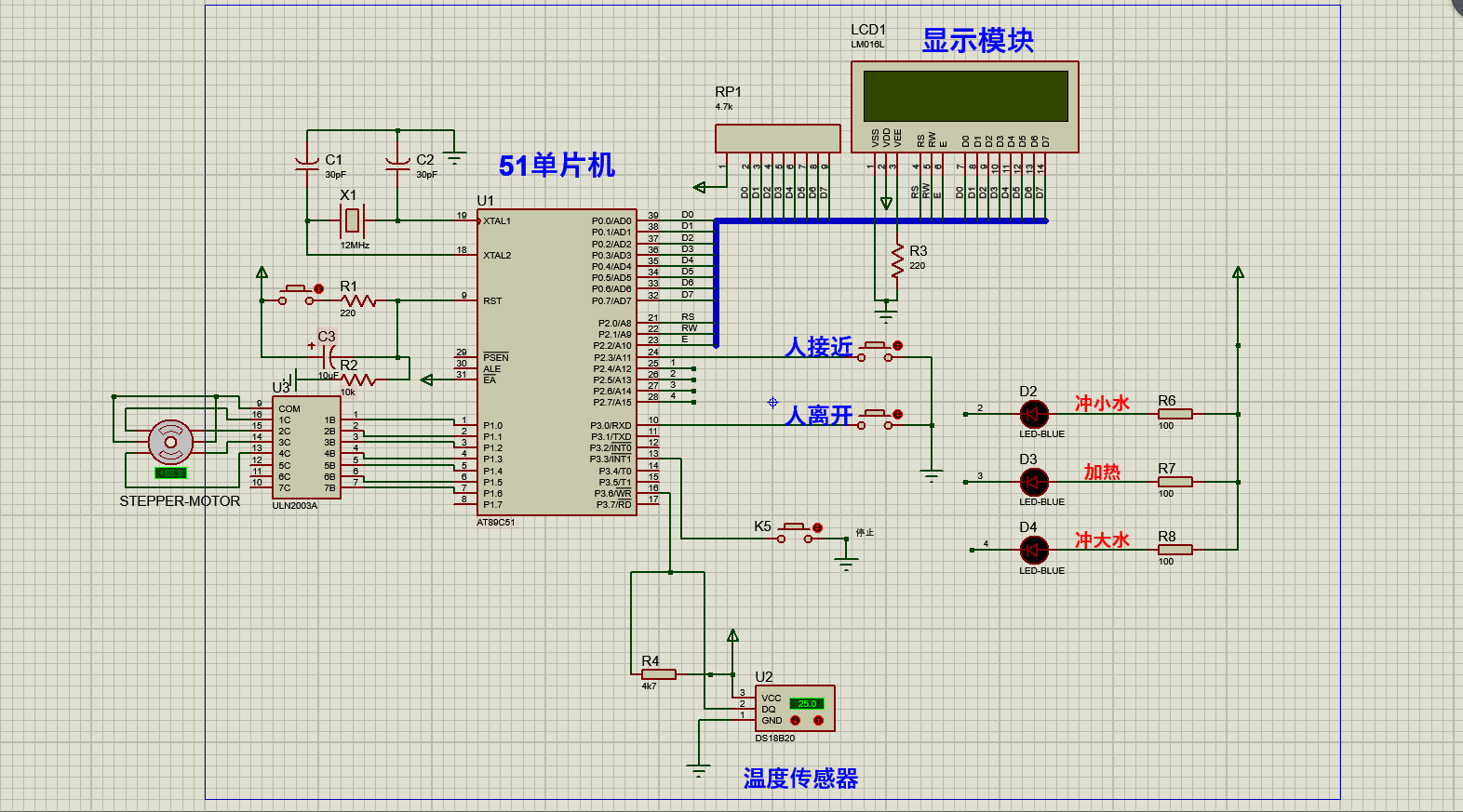

这个是自己做的系统,其中的电动机在按钮按下的时候不知道为什么不转  代码哪里错了  有人可以教一下吗
仿真电路
仿真电路
主函数
主函数

四相五线步进电动机接线图有问题,中间两个脚应该接VCC,U3的9脚也要接VCC.
