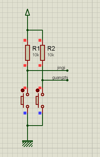

guangzhi接的是P3.3想实现的功能是按一下,就让所有的灯变红,再按一下恢复正常,中断程序如下,请大神看看哪里有问题
void guang()interrupt 2
     if(P3^3==0)
                 delayms(20);
                 if(P3^3==0)
                           while(!P3^3);
                         guangzhiflag=~guangzhiflag;
                        while(guangzhiflag == 1)
                                display(8,8,8,8);
                                P1=0x5b;
                                zhi_red=0;
                                zhi_green=1;

你程序搞得这么复杂, 中断一次就取反一次 应该可以搞定吧,当然你要加入防抖动代码

1、进入外中断后最好加EX=0(关闭外中断),中断结束后再打开,即:
EX = 0;
EX  = 1;
2、while循环的语句是什么意思?zhi_red表示都变红?

中断中间不能有延时
ID:801878 发表于 2020-7-28 10:27 | 只看该作者
中断取反,去抖就好了
