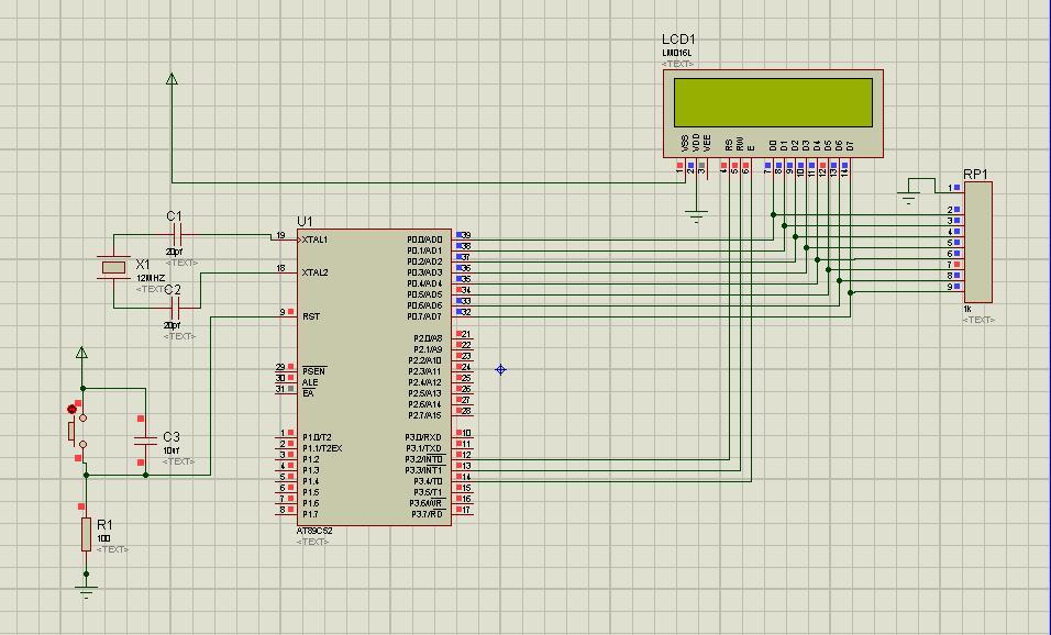

请问大佬们为啥我这个lcd不显示数字呢。代码附上——时钟程序
电路仿真图已附上!!!

ID:749852 发表于 2020-5-18 11:19 | 只看该作者
ID:584814 发表于 2020-5-18 12:38 | 只看该作者
时序问题,P0=date;不应该出现在第一行。
ID:572399 发表于 2020-5-18 12:55 | 只看该作者
stcx 发表于 2020-5-18 11:19
https://blog.csdn.net/main_h_/article/details/80419257
是我的接线错误吗?
ID:342822 发表于 2020-5-18 13:17 | 只看该作者
上拉电阻RP11脚接+5v
ID:716292 发表于 2020-5-18 14:36 | 只看该作者
编程上要写显示什么,建议搜一下别的学习一下

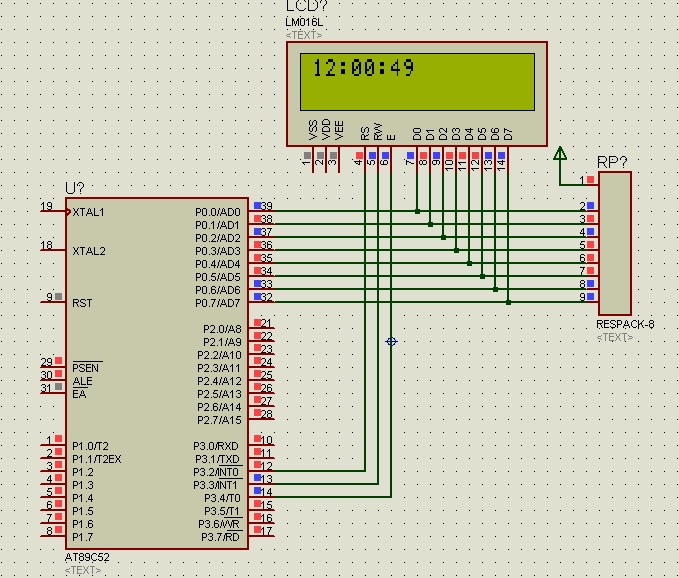

ID:213173 发表于 2020-5-18 15:06 | 只看该作者
楼主丢了不少语句,定时器中断根本没有开,定时器预装置也少写个0。
  1. #include<reg52.h>
  2. typedef unsigned char uchar;
  3. typedef unsigned int uint;
  4. sbit rs=P3^2;
  5. sbit wr=P3^3;
  6. sbit lcden=P3^4;

ID:572399 发表于 2020-5-20 14:18 | 只看该作者
taotie 发表于 2020-5-18 13:17
上拉电阻RP11脚接+5v
谢谢   已经可以了~~
谢谢哥。。已经可以了~感谢
