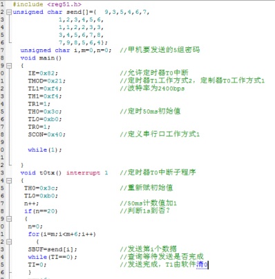

编制程序,单片机甲机中存放的动态口令是935467,甲机发送动态口令给单片机乙机,乙机接受到数据以后在6个数码管上显示接受数据。

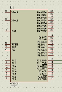

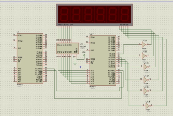

1、甲机(51单片机)

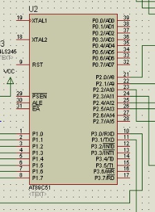

2、乙机(51单片机)
甲机的RXD(P3.0,串行数据接收端)引脚连接乙机的TXD(P3.1,串行数据发送端)引脚,甲机的TXD引脚连接乙机的RXD引脚。

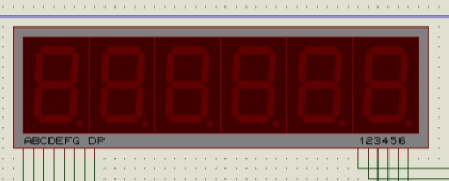

3、6位数码管
乙机的6位数码管采用动态连接方式,

功能:甲机发送数据程序,采用查询方式实现

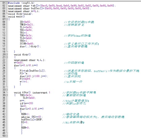

功能:乙机接受及显示程序,采用查询方式实现,采用中断方式实现
