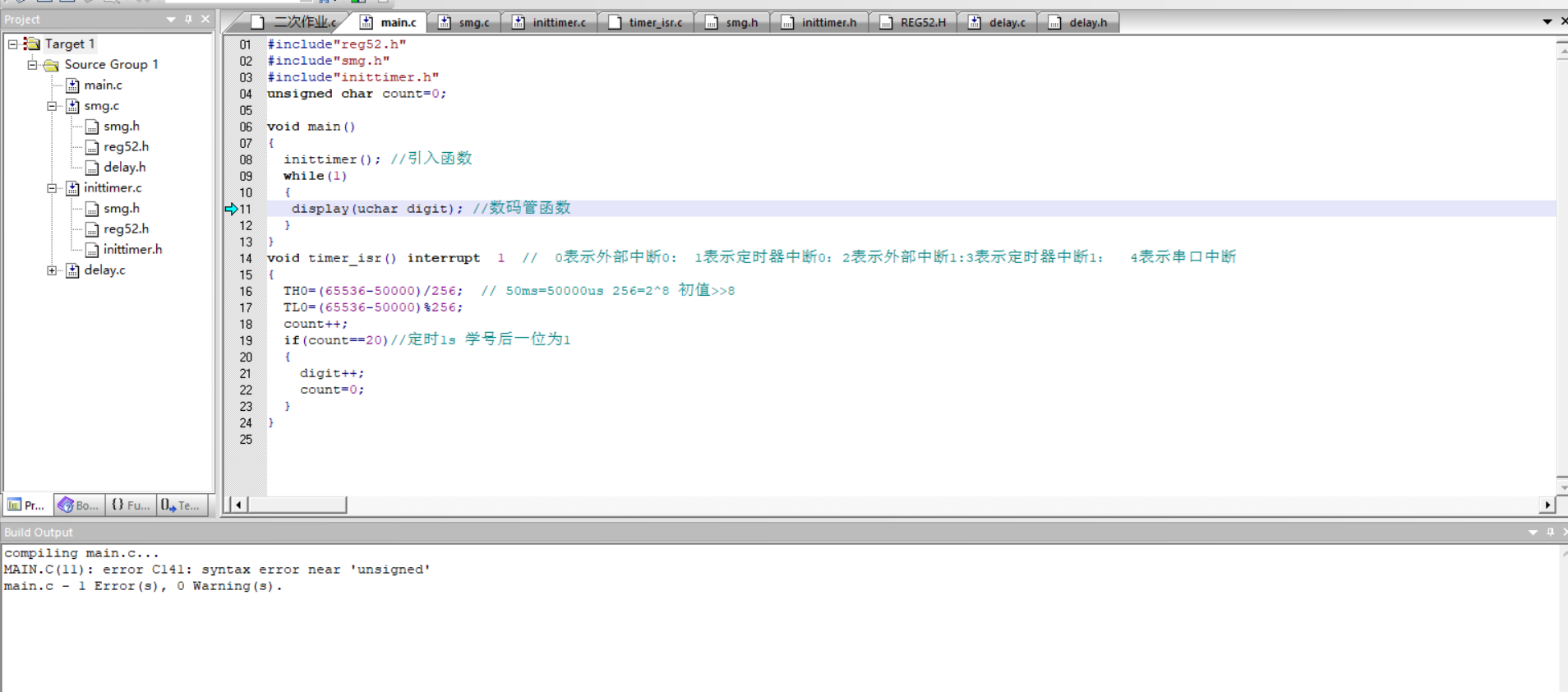

编码错误MAIN.C(11): error C141: syntax error near 'unsigned'
求解还需要加啥

ID:452950 发表于 2020-5-18 19:43 | 只看该作者
uchar改成unsigned char
ID:578714 发表于 2020-5-18 23:03 | 只看该作者
形参的不应该带类型呀
ID:420836 发表于 2020-5-18 23:41 | 只看该作者
函数 inittimer() 没有在main()之前声明原型,也没有定义, 然后main()调用函数inittimer() 出现编译器错误。
ID:754974 发表于 2020-5-20 20:17 | 只看该作者
对就是这个问题我当时改了就ok了
ID:744425 发表于 2020-6-1 21:22 | 只看该作者
uchar没定义吧。。。
