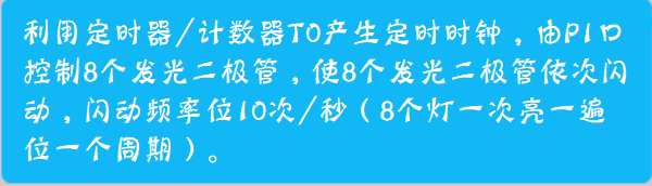

这个程序怎么实现不了条件,自己找不到错误
#include<reg52.h>
#include<intrins.h>
#define uchar unsigned char
#define uint unsigned int
uchar tt,aa;//sbit d1=P1^0;
void main()
TMOD=0x10;    //选择定时器  t0的工作方式为1
EA=1;
TH0=(65536-50000)/256;
TL0=(65536-50000)%256;
ET1=1;
TR1=1;
aa=0xfe;
  if(tt==2)
  tt=0;
P1=aa;
aa=_crol_(aa,1);
ID:267719 发表于 2020-5-19 08:32 | 只看该作者
你的定时器中断函数在哪里?
ID:70069 发表于 2020-5-19 08:41 | 只看该作者
缺少中断函数,另TR1=1,应为TR0=1 ,ET1=1应为ET0=1
