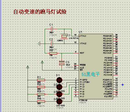

单片机4led变速跑马灯,内含仿真,源程序,电路原理图

  13. void main(void) // 主程序
  14. {
  15. uchar code ledp[4]={0xfe,0xfd,0xfb,0xf7};//预定的写入P1的值
  16. uchar ledi; //用来指示显示顺序
  17. RCAP2H =0x10; //赋T2的预置值0x1000,溢出30次就是1秒钟
  18. RCAP2L =0x00;
  19. TR2=1; //启动定时器
  20. ET2=1; //打开定时器2中断
  21. EA=1; //打开总中断
  22. while(1) //主程序循环
  23. {
  24. if(ldelay) //发现有时间溢出标记,进入处理
  25. {
  26. ldelay=0; //清除标记
  27. P1=ledp[ledi]; //读出一个值送到P1口
  28. ledi++; //指向下一个
  29. if(ledi==4)
  30. {
  31. ledi=0; //到了最后一个灯就换到第一个
  32. speed--;
  33. if(speed==0)speed=10;//每循环显示一次,就调快一次溢出速度
  34. }
  35. }
  36. }
  37. }
  38. //定时器2中断
  39. timer2() interrupt 5
  40. {
  41. static uchar t;
  42. TF2=0;
  43. t++;
  44. if(t==speed) //比较一个变化的数值,以实现变化的时间溢出
  45. {
  46. t=0;
  47. ldelay=1;//每次长时间的溢出,就置一个标记,以便主程序处理
  48. }
  49. }
