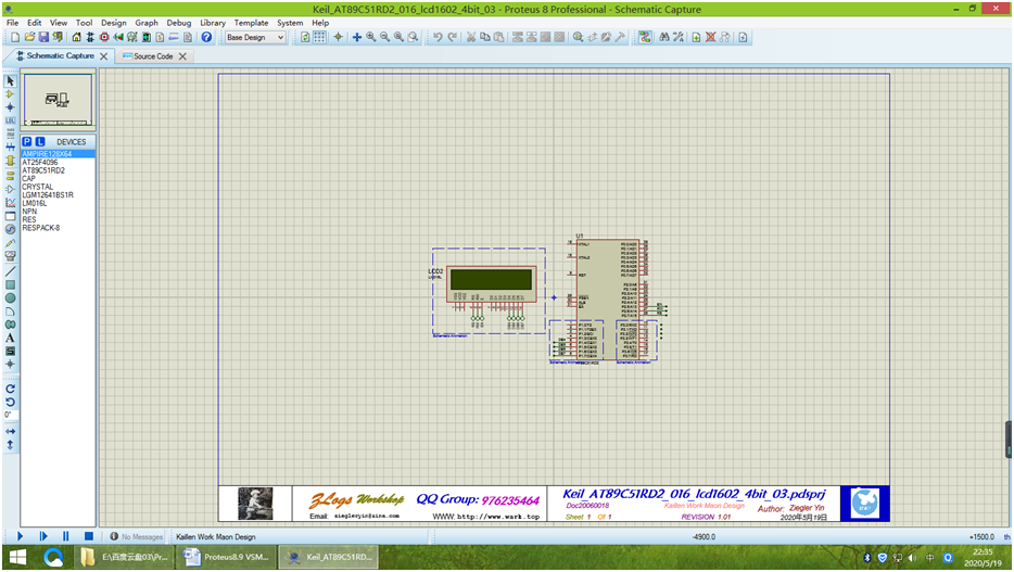

一,打开文件(可以随文下载放置在文档中打开)。(如下图1所示)
图1

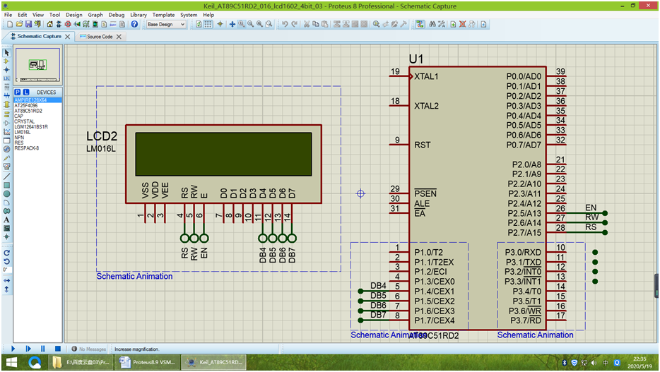

二,调整原理图大小,适合可视,另存工程文件。(如下图2,3,4所示)
图2
图3
图4

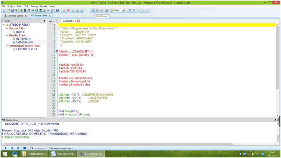

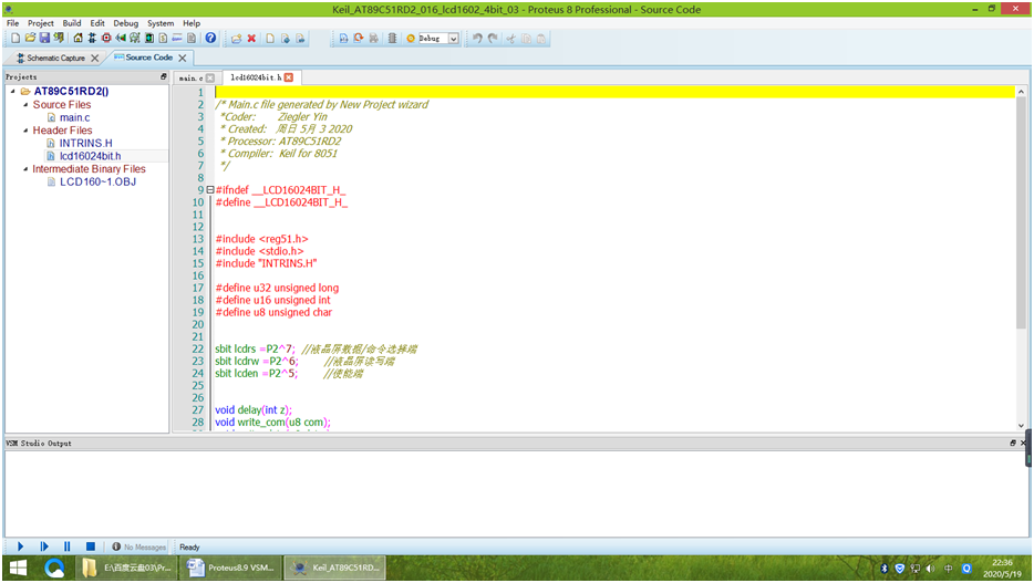

三,点击Source Code标签。(如下图5所示)
图5

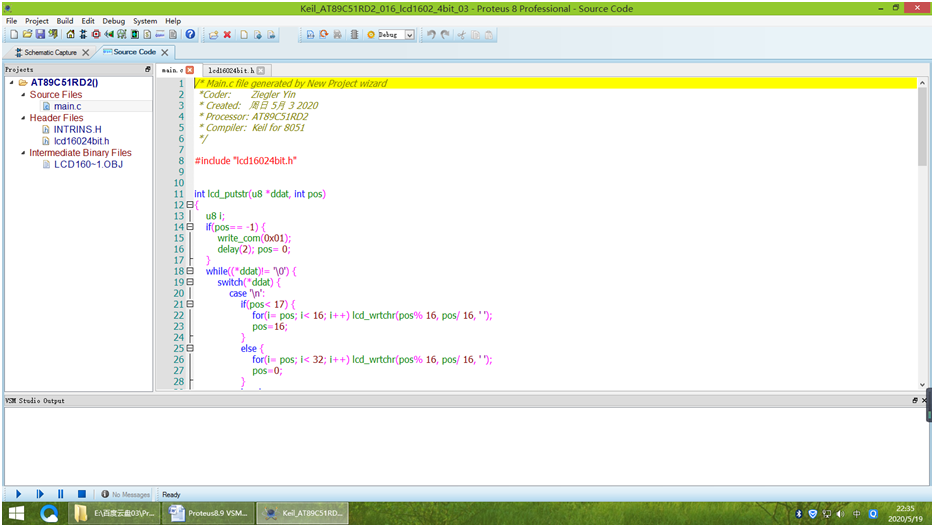

四,编辑main.c 代码如Proteus8.9 VSM Studio Keil编译器仿真AT89C51RD2系列016_lcd12064bit (如下图6所示)
图6
五,Main.c 代码:

Lcd16024bit.h:
/* Main.c file generated by New Project wizard
*Coder:       Ziegler Yin
* Created:   周日 5月 3 2020
* Processor: AT89C51RD2
* Compiler:  Keil for 8051
#ifndef __LCD16024BIT_H_
#define __LCD16024BIT_H_
#include <reg51.h>
#include <stdio.h>
#include "INTRINS.H"
#define u32 unsigned long
#define u16 unsigned int
#define u8 unsigned char
sbit lcdrs =P2^7;  //液晶屏数据/命令选择端
sbit lcdrw =P2^6;        //液晶屏读写端
sbit lcden =P2^5;        //使能端
void delay(int z);
void write_com(u8 com);
void write_data(u8 date );
void SetCursor(u8 ix, u8 iy);
void lcd_wrtchr(u8 X, u8 Y, u8 recd);
void lcdStr(u8 x, u8 y, u8 *str);
void init(void);
void LClear(void);
#endif
六,点击构建工程按钮,编译工程。(如下图7所示)
图7

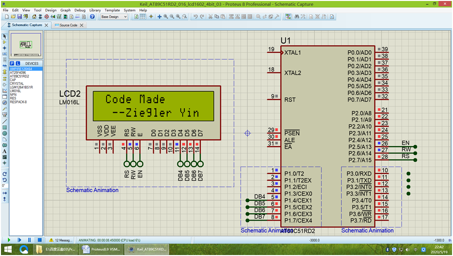

七,点击窗口左下方仿真按钮,可见lcd16024bit屏上信息显示在屏。 (如下图8,9,10所示)
图8
图9
图10
