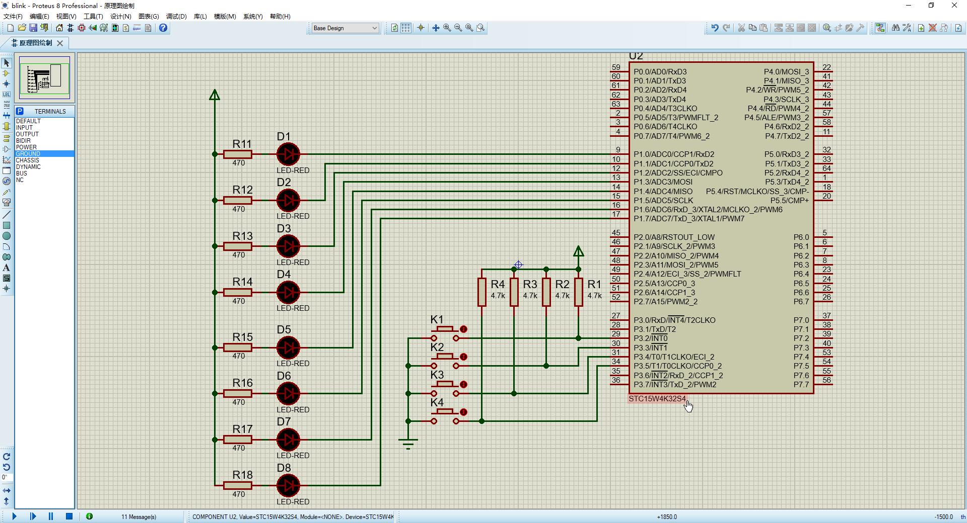

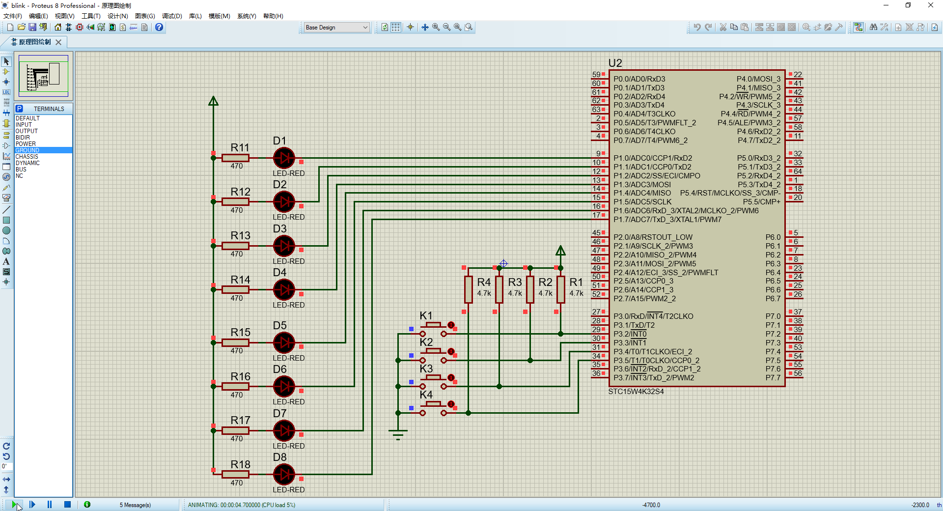

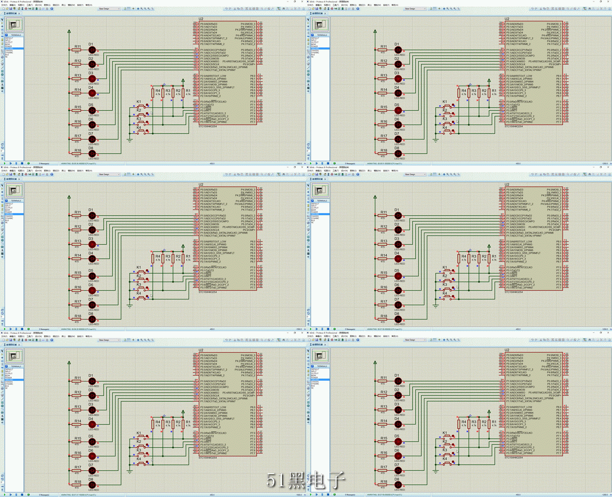

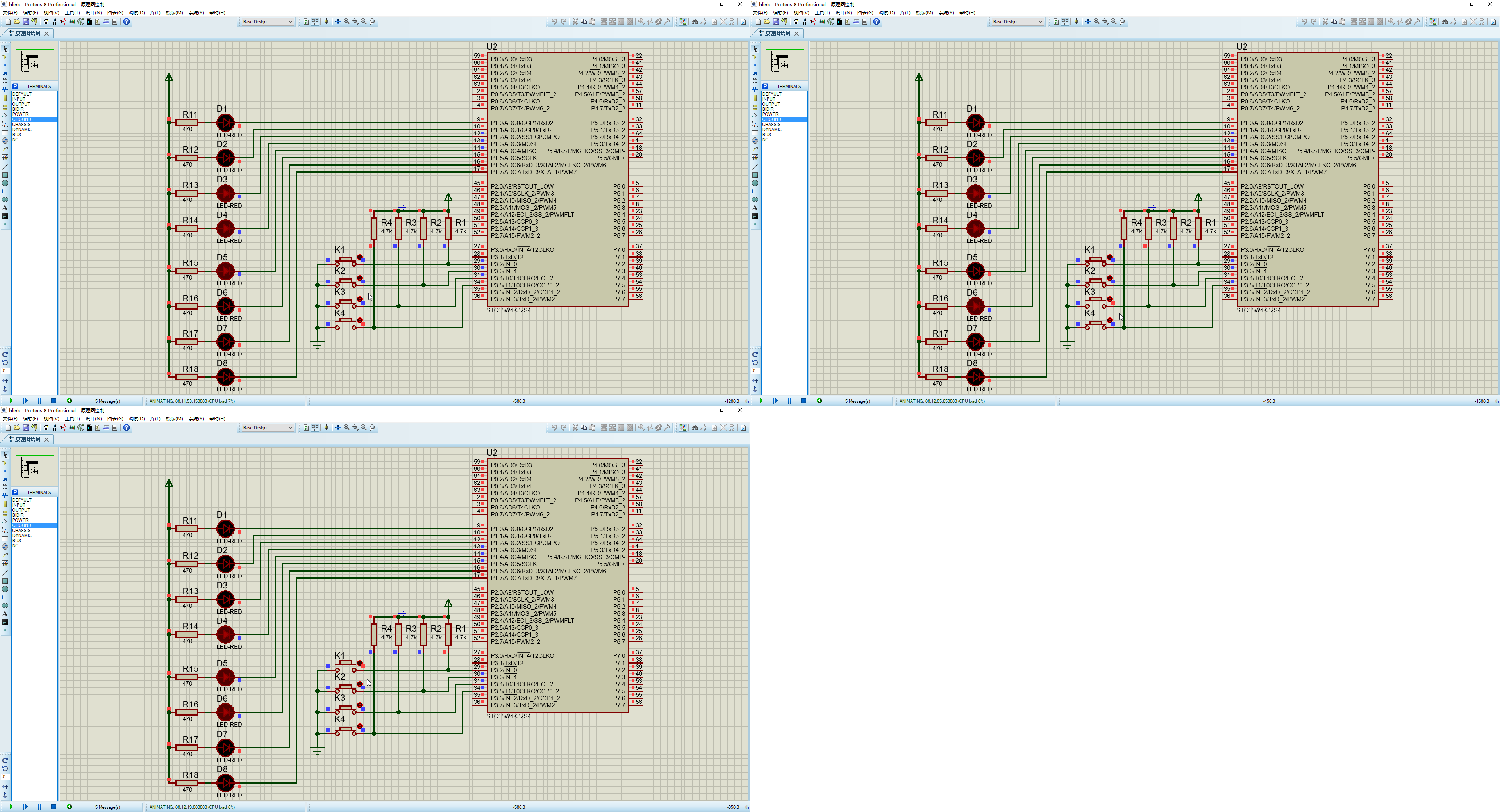

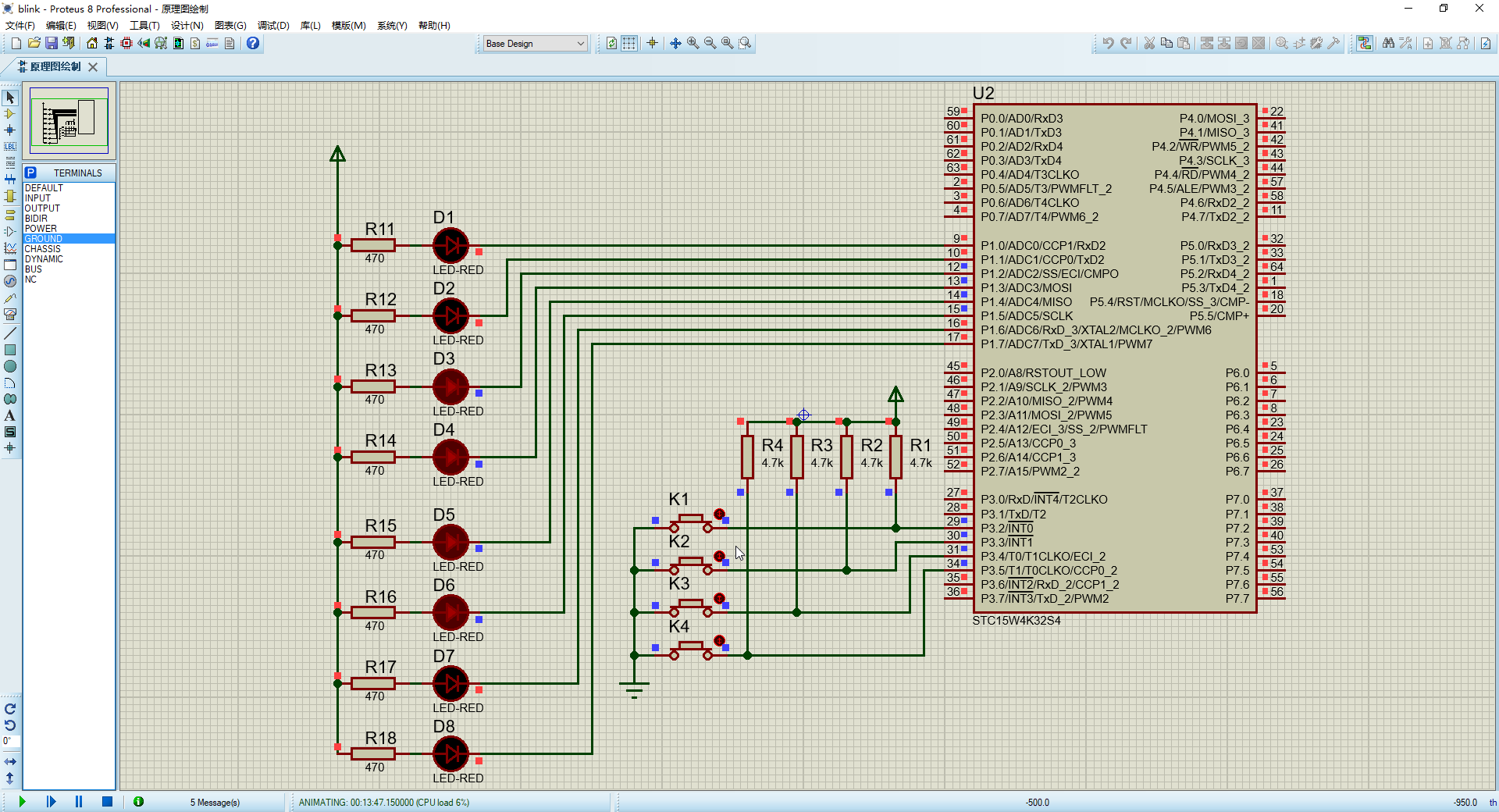

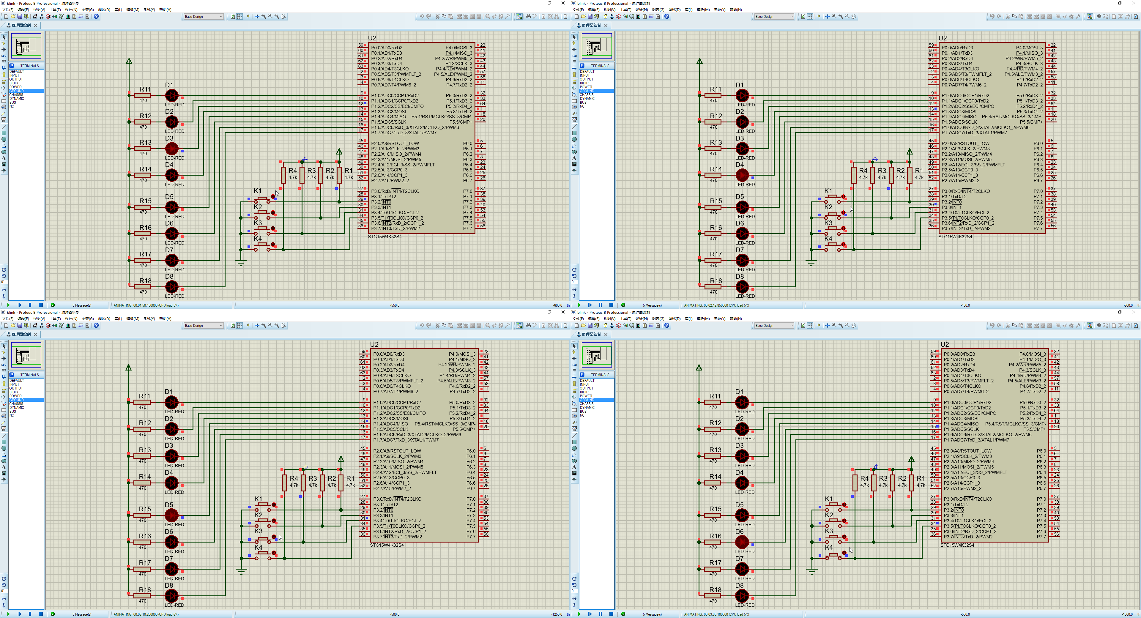

ID:866313 发表于 2024-1-7 08:48 | 只看该作者
按键控制LED的亮灭
汇编程序:
  1. ; ====================按键控制LED====================
  2. ; 外设端口切换寄存器 2 的地址
  3. P_SW2   DATA    0BAH
  4. ; 端口模式配置寄存器的地址
  5. P1M0    DATA    092H
  6. P1M1    DATA    091H
  7. P3M0    DATA    0B2H
  8. P3M1    DATA    0B1H
  9.         ORG     0000H   ; 设置程序的起始地址为 0000H,即程序的入口点
  10.         LJMP    MAIN    ; 通过长跳转指令 (LJMP) 跳转到 MAIN 主程序的地址
  11.         ORG     0100H   ; 设置程序的重定位地址为 0100H,用于存放中断向量等信息
  12. ; 主程序:
  13. MAIN:
  14.     MOV SP, #5FH        ; 设置堆栈指针
  15.
  16.     ORL P_SW2, #80H     ; 使能访问 XFR
  17.
  18.     MOV P1M0, #00H      ; 清空 P1M0 寄存器
  19.     MOV P1M1, #00H      ; 清空 P1M1 寄存器
  20.     MOV P3M0, #00H      ; 清空 P3M0 寄存器
  21.     MOV P3M1, #00H      ; 清空 P3M1 寄存器
  22.
  23.     MOV P1M0, #0FFH     ;设置 P1 为推挽输出模式。#0FFH 中的 0 不能省略
  24.     MOV P1M1, #00H
  25.     MOV P3M0, #00H      ;设置 P3.2、P3.3、P3.4、P3.5 为高阻输入模式。
  26.     MOV P3M1, #3CH
  27.
  28.     MOV P1, #0FFH       ; 将 0xFF 赋值给 P1 寄存器,即将端口 P1 的所有引脚设为高电平,熄灭小灯
  29.
  30.     LJMP LOOP           ; 跳转到循环体
  31. ; 循环体
  32. LOOP:
  33.     MOV A, P3   ; 将 P3 寄存器的值移动到累加器 A
  34.     MOV P1, A   ; 将累加器 A 的值移动到端口 P1,实现 P1 输出与 P3 寄存器相同的值
  35.     LJMP LOOP   ; 无条件跳转到循环体,实现持续循环
  36. END
  37. ; ================================================================
硬件连接:
Proteus 8 Professional 仿真结果:
1. 4 个按键都没有按下
2. 按键 K1、K2、K3、K4 分别单独按下
3. 同时按下按键 K1、K2、K3、K4 中的两个
3. 同时按下按键 K1、K2、K3、K4 中的三个
3. 同时按下按键 K1、K2、K3、K4 中的四个

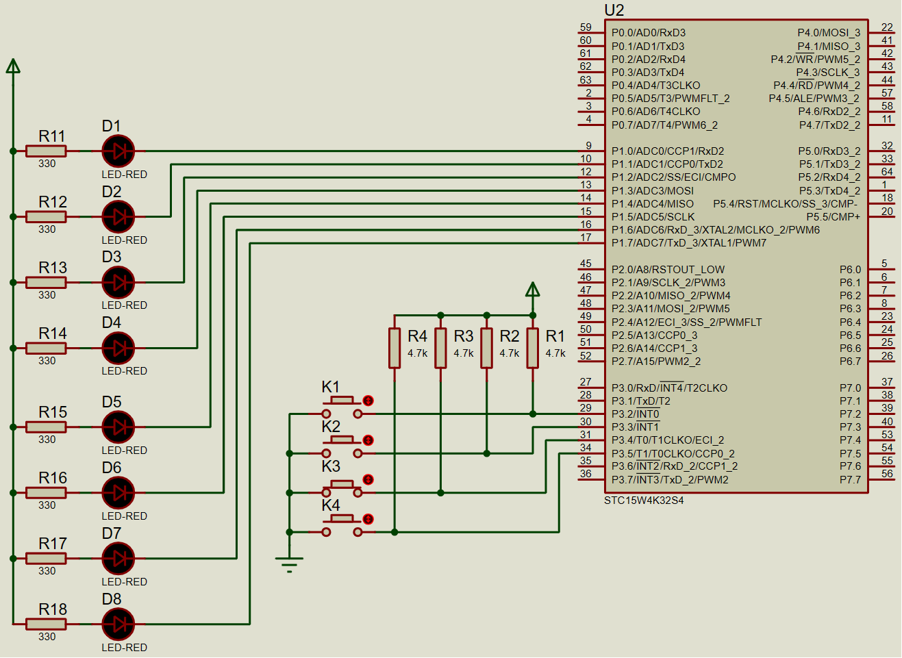

ID:866313 发表于 2024-1-7 11:11 | 只看该作者
v115488 发表于 2016-12-7 22:21
试验四,用的电路图是那个?找不到电路图,看着好难理解。
下面这个是我自己根据文字描述猜测的硬件连接原理图,希望对你有所帮助

88#
ID:1163752 发表于 2025-11-30 12:39 | 只看该作者
cedtek 发表于 2024-1-7 08:48
按键控制LED的亮灭
汇编程序:
硬件连接:
牛!有了图,我就看懂了实验四,哈哈哈哈,谢谢
89#
