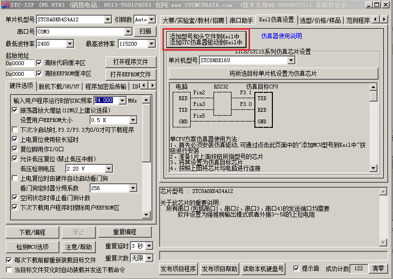

Keil找不到STC89C52,怎么添加stc元件库呀?
是不是要下载什么东西

运行stc-isp软件,内有一选项,可以自动添加。
ID:94031 发表于 2020-5-21 09:45 | 只看该作者
有STC下载软件,点红框按键。
ID:426861 发表于 2020-5-21 09:57 | 只看该作者
STC ISP软件里有添加型号和头文件到Keil的方法[url][/url]
