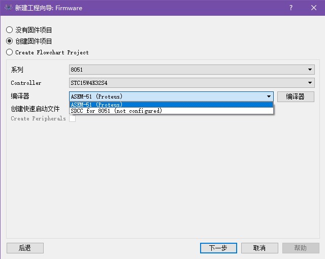

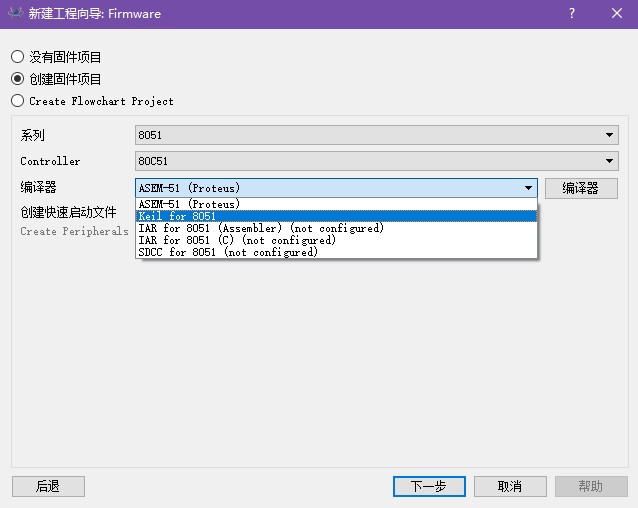

Proteus仿真选择STC单片机的话 无法选择Keil为编译器
ID:756537 发表于 2020-5-20 14:41 | 显示全部楼层 |阅读模式
批注 2020-05-20 143416.jpg 选择8051的话 可以选择Keil,并且正常工作
但是选择STC的话 Keil的选项直接没了
大佬们,要怎么办?
ID:732506 发表于 2020-5-21 00:43 | 显示全部楼层
创建没有固件项目,自行用keil编译。
