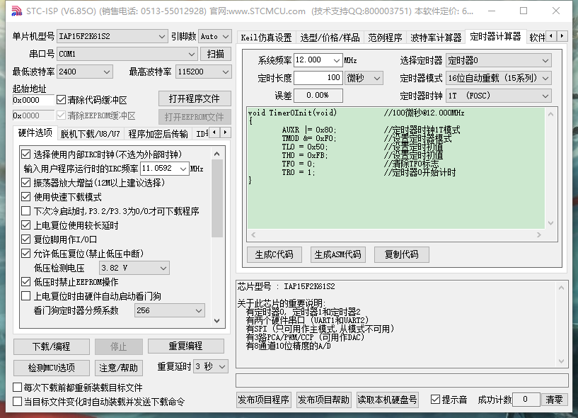

ID:311846 发表于 2020-5-21 11:23 | 只看该作者
如果你不会计算就给你个好东西吧!不过个人还是觉得你去百度查下定时器计算
