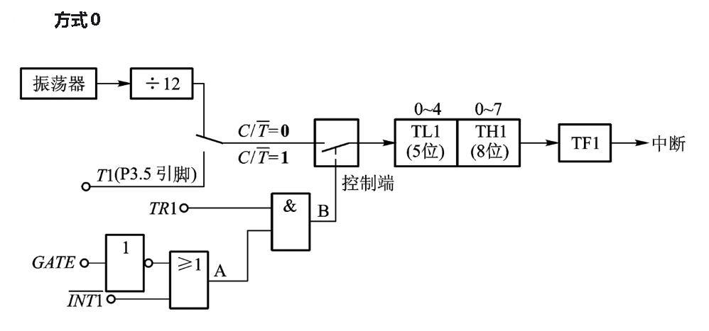

工作方式0
定时器/计数器的工作方式0称之为13位定时/计数方式。它由TL(1/0)的低5位和TH(0/1)的8位组成13位的计数器,此时TL(1/0)的高3位未用。
我们用这个图来讨论几个问题:
M1M0:定时/计数器一共有四种工作方式,就是用M1M0来控制的,2位正好是四种组合。
C/T:前面我们说过,定时/计数器即可作定时用也可用计数用,到底作什么用,由我们根据需要自行决定,也说是决定权在我们&#0;&#0;编程者。如果C/T为0就是用作定时器(开关往上打),如果C/T为1就是用作计数器(开关往下打)。顺便提一下:一个定时/计数器同一时刻要么作定时用,要么作计数用,不能同时用的,这是个极普通的常识,几乎没有教材会提这一点,但很多开始学习者却会有此困惑。
GATE:看图,当我们选择了定时或计数工作方式后,定时/计数脉冲却不一定能到达计数器端,中间还有一个开关,显然这个开关不合上,计数脉冲就没法过去,那么开关什么时候过去呢?有两种情况
GATE=0,分析一下逻辑,GATE非后是1,进入或门,或门总是输出1,和或门的另一个输入端INT1无关,在这种情况下,开关的打开、合上只取决于TR1,只要TR1是1,开关就合上,计数脉冲得以畅通无阻,而如果TR1等于0则开关打开,计数脉冲无法通过,因此定时/计数是否工作,只取决于TR1。
GATE=1,在此种情况下,计数脉冲通路上的开关不仅要由TR1来控制,而且还要受到INT1管脚的控制,只有TR1为1,且INT1管脚也是高电平,开关才合上,计数脉冲才得以通过。这个特性能用来测量一个信号的高电平的宽度,想想看,怎么测?
为什 么在这种模式下只用13位呢?干吗不用16位,这是为了和51机的前辈48系列兼容而设的一种工作式,如果你觉得用得不顺手,那就干脆用第二种工作方式。

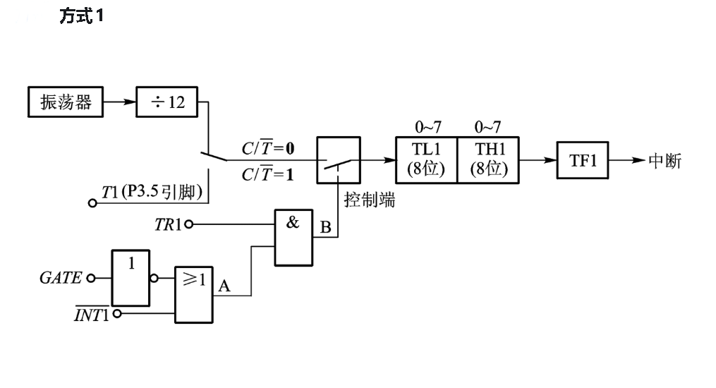

工作方式1
工作方式1是16位的定时/计数方式,将M1M0设为01即可,其它特性与工作方式0相同。

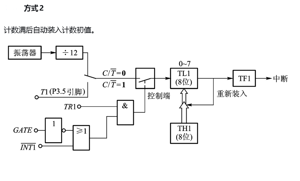

工作方式2
在介绍这种式方式之前先让我们思考一个问题:上一次课我们提到过任意计数及任意定时的问题,比如我要计1000个数,可是16位的计数器要计到65536才满,怎么办呢?我们讨论后得出的办法是用预置数,先在计数器里放上64536,再来1000个脉冲,不就行了吗?是的,但是计满了之后我们又该怎么办呢?要知道,计数总是持续重复的,流水线上计满后马上又要开始下一次计数,下一次的计数还是1000吗?当计满并溢出后,计数器里面的值变成了0(为什么,能参考前面课程的说明),因此下一次将要计满65536后才会溢出,这可不符合要求,怎么办?当然办法很简单,就是每次一溢出时执行一段程序(这常常是需要的,要不然要溢出干吗?)能在这段程序中做把预置数64536送入计数器中的事情。所以采用工作方式0或1都要在溢出后做一个重置预置数的工作,做工作当然就得要时间,一般来说这点时间不算什么,可是有一些场合我们还是要计较的,所以就有了第三种工作方式&#0;&#0;自动再装入预置数的工作方式。
既然要自动得新装入预置数,那么预置数就得放在一个地方,要不然装什么呢?那么预置数放在什么地方呢?它放在T(0/1)的高8位,那么这样高8位不就不能参与计数了吗?是的,在工作方式2,只有低8位参与计数,而高8位不参与计数,用作预置数的存放,这样计数范围就小多了,当然做任可事总有代价的,关键是看值不值,如果我根本不需要计那么多数,那么就能用这种方式。看图4,每当计数溢出,就会打开T(0/1)的高、低8位之间的开关,计预置数进入低8位。这是由硬件自动完成的,不需要由人工干预。
常常这种式作方式用于波特率发生器(我们将在串行接口中讲解),用于这种用途时,定时器就是为了供给一个时间基准。计数溢出后不需要做事情,要做的仅仅只有一件,就是重新装入预置数,再开始计数,而且中间不要任何延迟,可见这个任务用工作方式2来完成是最妙不过了。

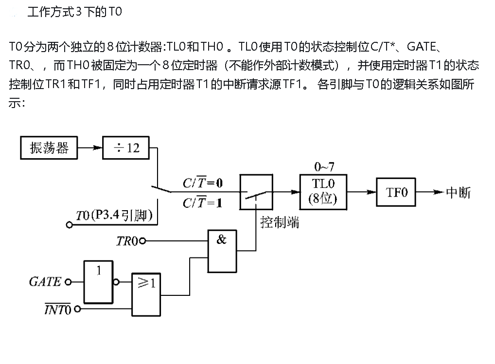

工作方式3
这种式作方式之下,定时/计数器0被拆成2个独立的定时/计数器来用。其中,TL0能组成8位的定时器或计数器的工作方式,而TH0则只能作为定时器来用。我们知道作定时、计数器来用,需要控制,计满后溢出需要有溢出标记,T0被分成两个来用,那就要两套控制及、溢出标记了,从何而来呢?TL0还是用原来的T0的标记,而TH0则借用T1的标记。如此T1不是无标记、控制可用了吗?是的。
一般情况处,只有在T1以工作方式2运行(当波特率发生器用)时,才让T0工作于方式3的。
