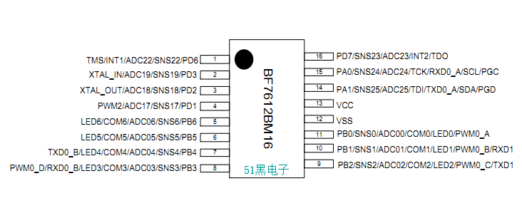

BYD的单片机BF7612BMXX-MCU规格书V1.3-19-07 ...,这个资料比较难找。分享一下。
BF7612BMXX 采用高速 8051内核,1T指令周期,相比于标准的 8051(12T)指令周期,具有更快的运行速度,同时兼容标准 8051指令。
BF7612BMXX 包含外设有看门狗、按键检测、 LED串行点阵驱动、 IIC、 UART、低电压检测、掉电复位、3路16bit  PWM、Timer0、Timer1、Timer2、12bit  10位精度逐次逼近ADC、低功耗模式等。
BF7612BMXX 集成的电容检测通道,它可以用来检测近距离感应或者触摸。其内置 MCU,可灵活配置;通过配置可实现按键、滚轮、滑条等多种应用。按键都能独立运行,并且每个按键都能通过对相应的功能寄存器来调节灵敏度。
引脚图:
