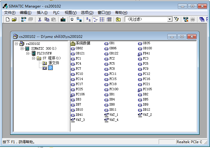

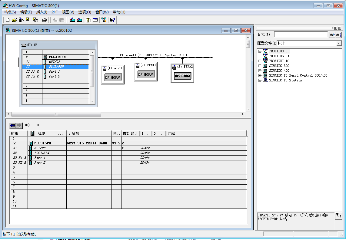

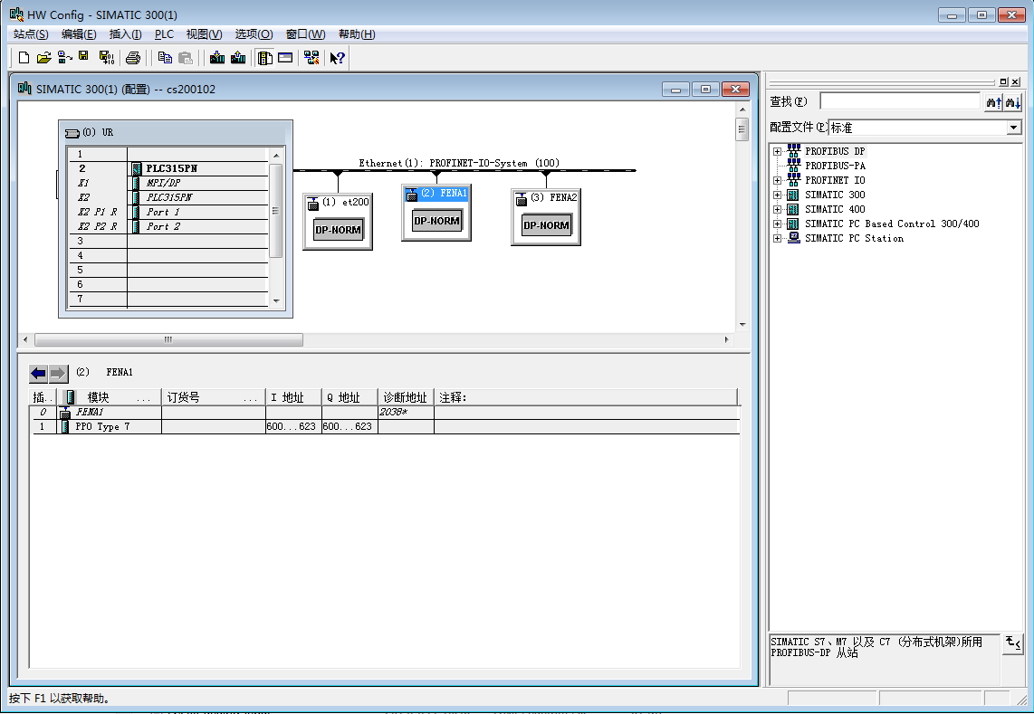

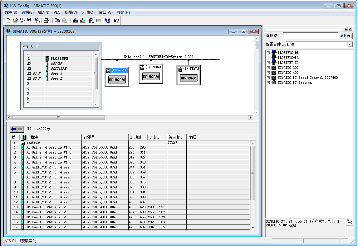

去年底项目刚结束,感觉还在,记录一下自己。
简单介绍下
控制器:西门子S7 315PN CPU
控制网络:西门子PN网络
主站:2台
从站:4台
控制设备:650KW电机2台,
                ABB变频器2台,
               西门子模块17台。
               smart子站2台。
编程软件:西门子STEP7  V5.6
好了,上图,程序部分截图如下
源程序附上,有懂行的同行,欢迎拍砖。
