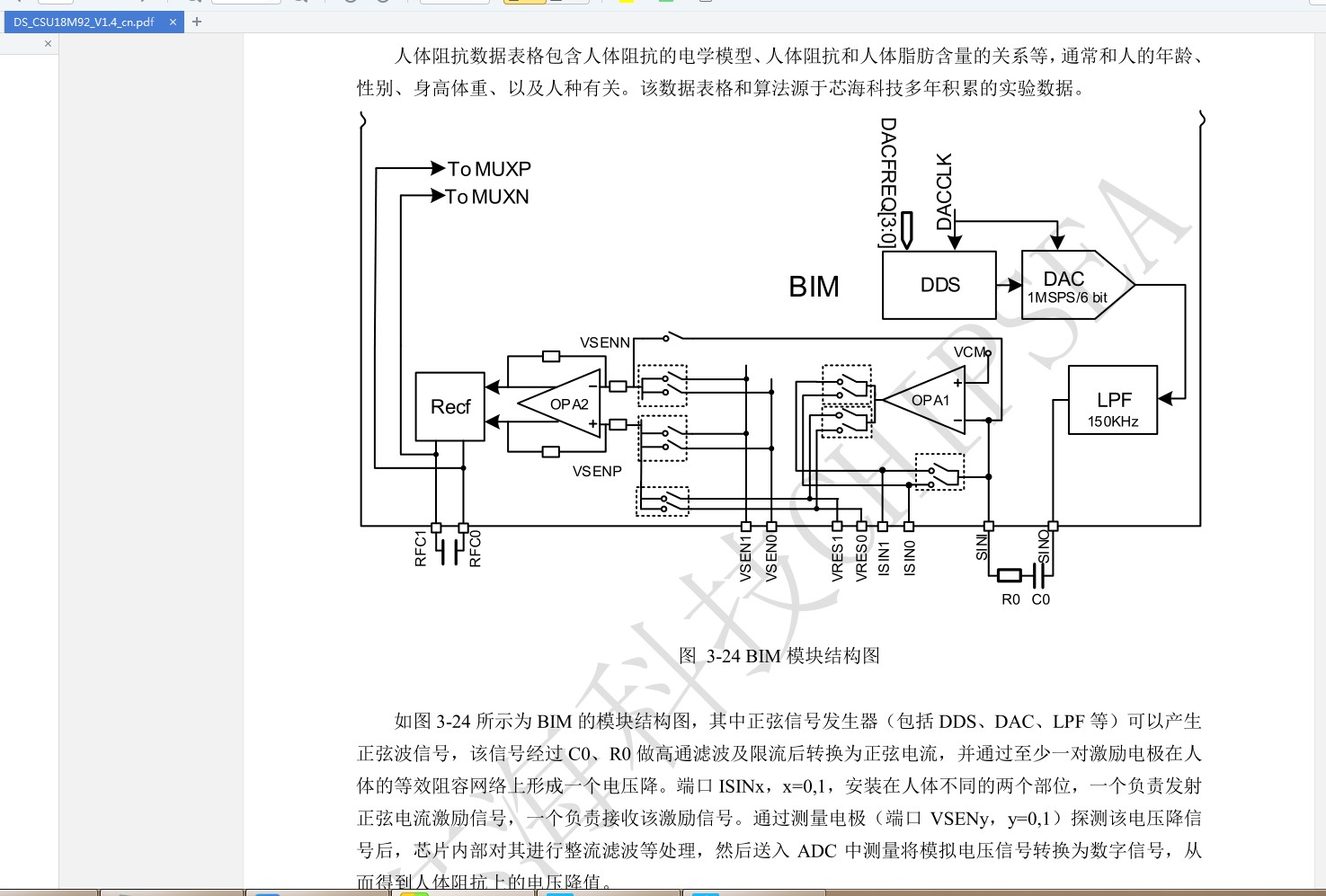

体脂秤为什么需要交流阻抗测试而不是测试人体的直流阻抗?实际上很多的生物或者体液阻抗是测试AC交流阻抗而不是直流DC阻抗,这是什么原因?那意味着激励信号是类似正弦波信号,频率和方向都存在变化。

人体等效电阻模型包括电阻分量和电容分量,因此激励信号不能仅使用直流电流,最好是使用可产生直流输出和相移的正弦波来确定交流阻抗分量。

我也好奇这东西是怎么校准的  更高一级的源或者仪器是什么?然后这个的体脂率和阻抗怎么扯上关系的
