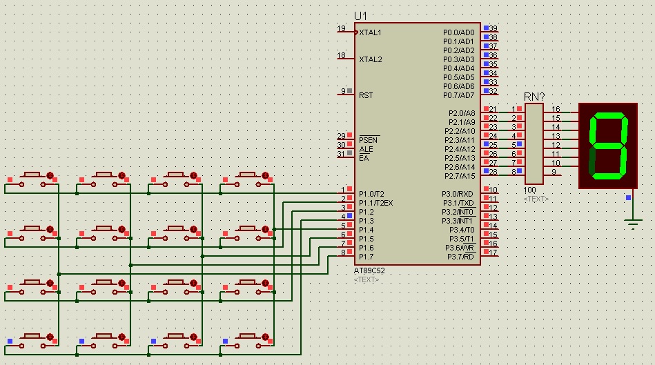

单片机C语言while循环为假,为什么一直跳不出去(就是松手确定那里)
ID:195361 发表于 2020-5-22 22:09 | 显示全部楼层 |阅读模式
#include "reg52.h"                         //此文件中定义了单片机的一些特殊功能寄存器
typedef unsigned int u16;          //对数据类型进行声明定义
typedef unsigned char u8;
  char num;
  char  temp;
u8 code smgduan[17]={0x3f,0x06,0x5b,0x4f,0x66,0x6d,0x7d,0x07,
                                        0x7f,0x6f,0x77,0x7c,0x39,0x5e,0x79,0x71};//显示0~F的值
u8 keyvalue;
void delay(u16 i)
  while(i--);
void main()
{         num=0;          P2=0;
          P1=0xfe;
          temp=P1;
          temp=temp&0xf0;
          while(temp!=0xf0)
            delay(500);
                temp=P1; //
                temp= temp&0xf0;
                while(temp!=0xf0)
  {           temp=P1;         //此句非常重要
          switch(temp)
             case 0xee : num=1;
                    break;
                   case 0xde : num=2;
                    break;
                case 0xbe : num=3;
                    break;
                case 0x7e : num=4;
                    break;
                while( temp!=0xf0) //松手确定
                   temp=P1;
                   temp=temp&0xf0;
                 P0=0;
           P2=smgduan[num];
                   P1=0xfd;
          temp=P1;
          temp=temp&0xf0;
          while(temp!=0xf0)
            delay(500);
                temp=P1; //
                temp= temp&0xf0;
                while(temp!=0xf0)
  {           temp=P1;         //此句非常重要
          switch(temp)
             case 0xed : num=5;
                    break;
                   case 0xdd : num=6;
                    break;
                case 0xbd : num=7;
                    break;
                case 0x7d : num=8;
                    break;
        /*        while(temp!=0xf0)
                   temp=P1;
                   temp=temp&0xf0;
                 P0=0;
           P2=smgduan[num];
          P1=0xfb;
          temp=P1;
          temp=temp&0xf0;
          while(temp!=0xf0)
            delay(500);
                temp=P1; //
                temp= temp&0xf0;
                while(temp!=0xf0)
  {           temp=P1;         //此句非常重要
          switch(temp)
             case 0xeb : num=1;
                    break;
                   case 0xdb : num=2;
                    break;
                case 0xbb : num=3;
                    break;
                case 0x7b : num=4;
                    break;
                while(temp!=0xf0)
                   temp=P1;
                   temp=temp&0xf0;
                 P0=0;
           P2=smgduan[num];
           P1=0xf7;
          temp=P1;
          temp=temp&0xf0;
          while(temp!=0xf0)
            delay(500);
                temp=P1; //
                temp= temp&0xf0;
                while(temp!=0xf0)
  {           temp=P1;         //此句非常重要
          switch(temp)
             case 0xe7 : num=1;
                    break;
                   case 0xd7 : num=2;
                    break;
                case 0xb7 : num=3;
                    break;
                case 0x77 : num=4;
                    break;
                while(temp!=0xf0)
                   temp=P1;
                   temp=temp&0xf0;
                 P0=0;
           P2=smgduan[num];
ID:235200 发表于 2020-5-23 01:44 | 显示全部楼层
while(temp!=0xf0)不应该嵌套使用
ID:420836 发表于 2020-5-23 04:04 | 显示全部楼层
嵌入了许多WHILE条件循环,如果使用IF条件进行替换应加以改进。
ID:23064 发表于 2020-5-23 06:10 来自手机 | 显示全部楼层
按键处理不是这样写的,正常来说应该根据IO状态的变化做debounce,不要死等。while(temp!=0xf0)你这个嵌套太多,可以 temp=(P0&0xF0),根据IO前后两次的状态不同来检测
ID:213173 发表于 2020-5-23 07:14 | 显示全部楼层

ID:195361 发表于 2020-5-23 09:06 | 显示全部楼层
谢谢呀,其实我的问题,循环是没有问题的,调试执行循环一次,temp变为0xf0了,就应该出循环呀,为什么它没有出去?
ID:195361 发表于 2020-5-23 09:08 | 显示全部楼层
谢谢呀,其实我的问题,循环是没有问题的,调试执行循环一次,temp变为0xf0了,就应该出循环呀,为什么它没有出去?选择if也是可以的,但是我看郭天祥师傅也是这么用的,只是端口不一样而已
