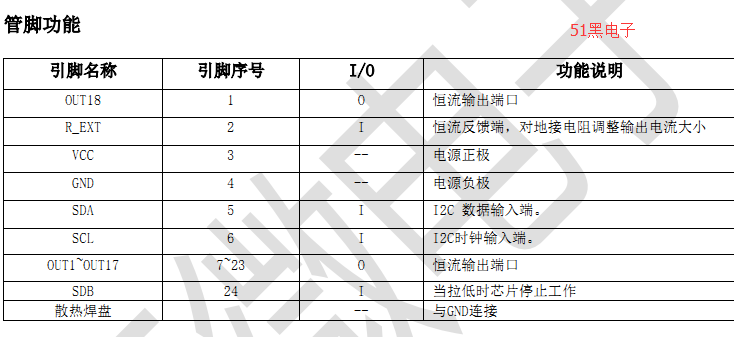

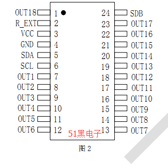

引脚图:

1、工作电压:2.7~5.5V;
2、18路恒流低阻彩色LED驱动通道,恒流输出值不受输出端负载电压影响;
3、可通过改变REXT脚外接电阻阻值,调整电流输出值;
4、每路256阶线性电流微调功能,恒电流输出范围:3~38 mA;
5、每个通道可以独立控制;
6、I2C接口;
7、RGB灯任意颜色的亮暗调整功能;
8、软关断功能进入低功耗模式;
9、封装形式:QFN-24(4*4mm)及SOP-24;
10、本产品性能优良,质量可靠,P2P兼容IS31FL3218(SN3218)。
