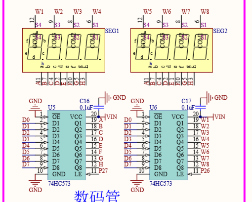

大佬们,我想让8根数码管显示自己想要的内容,比如第一个数码管显示1,第二个数码管显示2之类的,但是我的指令mov p0 01h,之后0-6根的数码管a部分亮起来了,我想问下如何能够用代码控制数码管中的a-h ,以及怎么控制我要选择的那根数码管

01h是 a  ,02h是 b ,  04h是 c,08h是 d,以此类推 10h 是 点;b  c 都点亮就是 1 了 ,2+4 = 6(06h),a b c同时点亮 就是 1+2+4 = 7(07h),也可以根据二进制慢慢算; a----f 都亮 就是 8 (7fh)
W1-------W8 就是哪个数码管

各位大佬帮帮忙呀,比如我想让第二根数码管显示5 ,用汇编该怎么写呢。。
ID:220661 发表于 2020-5-23 23:05 | 只看该作者
一个573负责段显示,另一个负责位显示的。通过P26和P27切换锁存。

谢谢,我现在知道了怎么让数码管显示我想要的数字,但是w1-w7怎么怎么用p2.7控制呢,一个位咋控制8根线呀

ID:155507 发表于 2020-5-25 09:59 | 只看该作者
我给你来个程序试试

ID:319023 发表于 2020-5-25 11:23 | 只看该作者
简单地说  a-h 控制数码管显示什么字,s1-s4  控制4个数码管要不要发光 具体哪个发光。  基础性的还是要自己找资料或者  看书比较好。  刚开始要多积累
