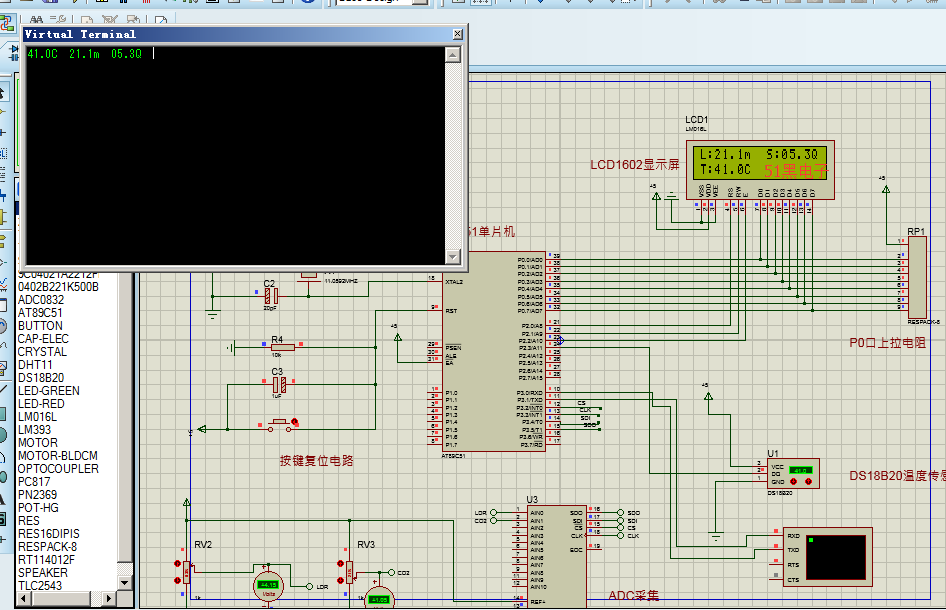

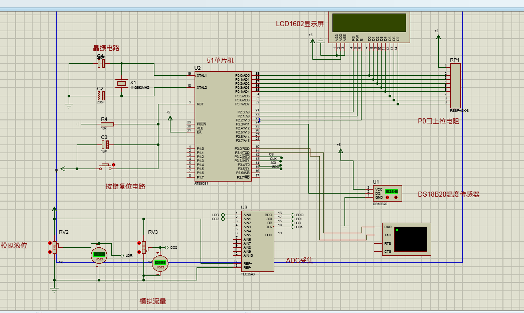

单片机精馏装置程序与Proteus仿真 有视频
#include "reg52.h"     //stc头文件
#include "Delay.h"           //延时头文件
#include "LCD1602.h"   //LCD1602显示头文件
#include "DS18B20.h"   //DS18B20温度传感器头文件
sbit CLK=P3^3;//定义时钟信号口
sbit DIN=P3^4;//定义2543数据写入口
sbit DOUT=P3^5;//定义2543数据读取口
sbit CS=P3^2;//定义2543片选信号口
unsigned long volt;//测量的电压值
char num = 0;
void read2543(uchar addr)
        uint ad=0;
        uchar i;
        CLK=0;
        CS=0;//片选段,启动2543
        addr<<=4;//对地址位预处理
        for(i=0;i<12;i++) //12个时钟走完,完成一次读取测量
                if(DOUT==1)
                        ad=ad|0x01;//单片机读取ad数据
                DIN=addr&0x80;//2543读取测量地址位
                CLK=1;
                ;;;//很短的延时
                CLK=0;//产生下降沿,产生时钟信号
                addr<<=1;
                ad<<=1;//将数据移位准备下一位的读写
        CS=1;//关2543
        ad>>=1;
        volt=ad;//取走转换结果
        volt=volt*255/4096;//例子的满量程为5V,转换分辩率为12位(2的12次方=4096) 。即最大值是255,5/4096=1221mV,即例子中的1V代表实际1221mV

//主函数
void main( void )
         LCD1602_Init();                                                    //1602液晶初始化
        InitUART();
        while(1)                                                          //while循环
                        ReadTemperature();                                   //读取DS18B20温度,进行显示
                        read2543(0);//调用2543驱动程序测量地址为
                        LCD1602_WriteCom( 0x80 );
                        LCD1602_WriteData( 'L' );
                        LCD1602_WriteData( ':' );
                        LCD1602_WriteData( volt/100+0x30 );
                        LCD1602_WriteData( volt%100/10+0x30 );
                        LCD1602_WriteData( '.' );
                        LCD1602_WriteData( volt%10+0x30 );
                        LCD1602_WriteData( 'm' );
                        LCD1602_WriteData( ' ' );
                        read2543(1);//调用2543驱动程序测量地址为
                        LCD1602_WriteData( 'S' );
                        LCD1602_WriteData( 'Q' );
                        times++;
                        if( times >= 100 )
