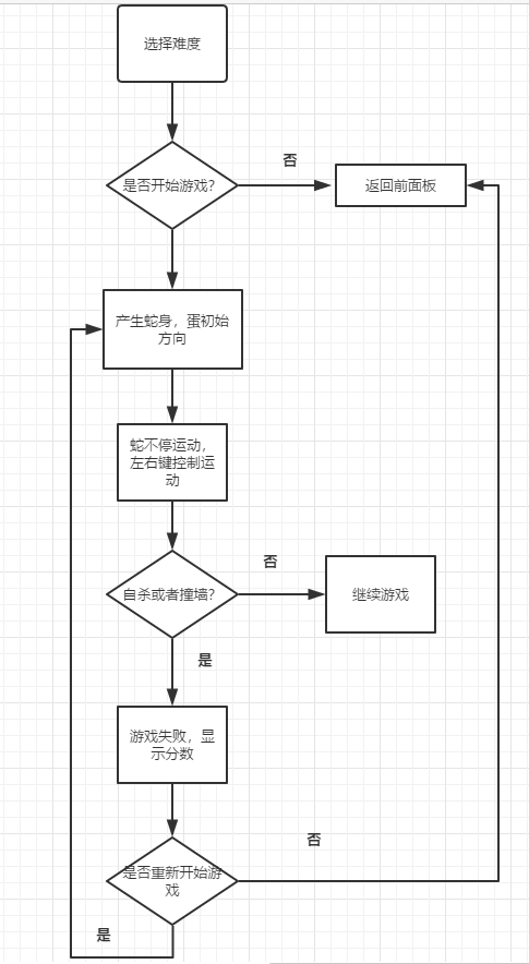

2.4 软件设计思想
进入游戏界面之后可选择游戏难度。程序随机定位贪吃蛇初始位置,当然也可以选择退出游戏。开始之后便进入游戏。其流程图如下。
                                               图2-1主程序流程图
