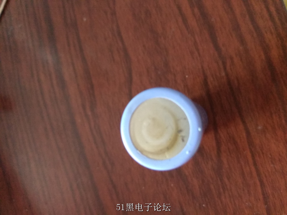

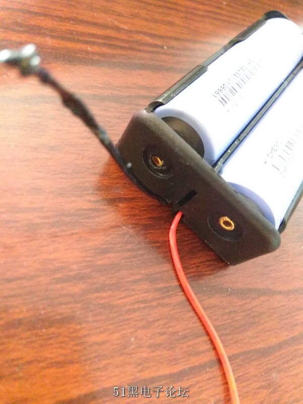

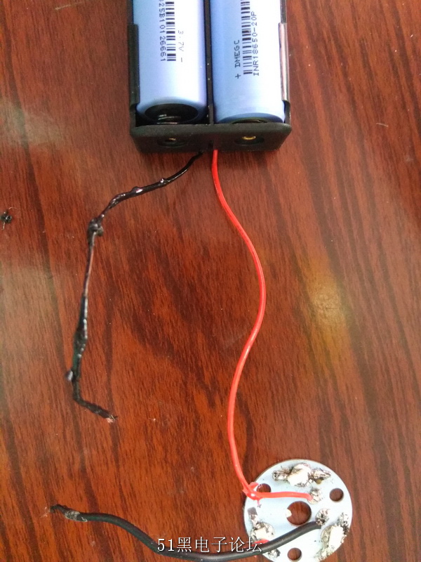

请教一下各位大佬,用2节18650电池串联给焊有3个5730型号的0.5w,3-3.4v的贴片led灯的铝基板供电,负极导线烧脱皮,其中一个电池负极头有点发黑,对应位置的塑料电池壳烧变形,是什么原因?

没有接限流电阻,LED烧穿短路了。

串联电压7.2~8.4V,超过LED的电压,LED无限流电阻,已烧短路大电流。

看你板子,原来用的应该是灯珠吧,现在用的贴片,焊接时可能已经短路了。
你应该先用万用表二极管档或者3v电源挨个测试一下是不是贴片短路了。
如果贴片正常的话,2节18650电池是点不亮3个贴片或者亮度非常低

即使焊短路的话也不能全部烧坏, 三个都击穿那就线路问题
ID:690363 发表于 2020-6-1 13:10 | 只看该作者
你可以检查一下,3个LED有可能是并联的,如果是3个串联接2个18650串接,无论如何也不会有那么大电流,更不会烧。还有一种可能,如果3个LED是串联的,你检查一下,是不是其中一个或者两个,在焊接的时候2个引脚有短路的,这也就造成了相当于只有一个或者2个串联在一起,导致烧

电池放电倍率大小和实际输出电流没有什么关系,输出电流是有负载决定的。LED,导线发热烧成这样肯定是过流了,你检查一下,LED应该不是正常的3串
